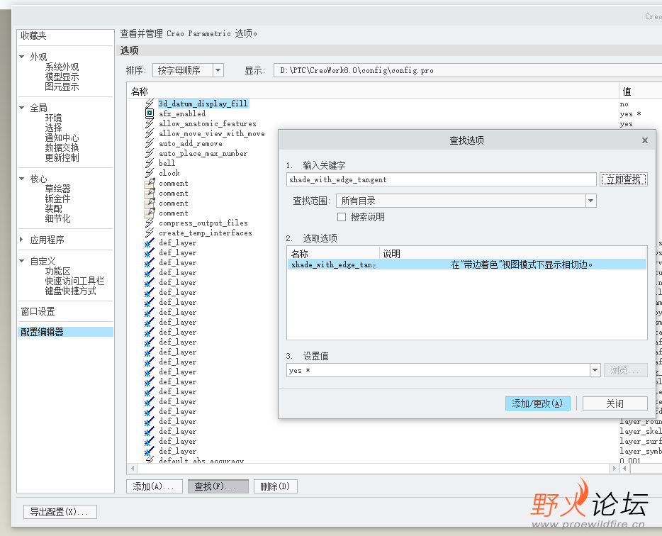

 楼主| 发表于 2024-4-18 19:48 | 显示全部楼层
zpj415263 发表于 2024-4-18 08:11
你试试配置下:shade_with_edge_tangent 试试!
在带边着色下显示或这不显示。
请问,怎么配置这个?在哪里?
多谢指点
1019
64
1879
发表于 2024-4-19 00:56 | 显示全部楼层
支持#3,应该是option里图元显示/相切边显示设置不同造成的,一个设置显示,一个设置了不显示。
334
470
发表于 2024-4-19 09:48 | 显示全部楼层
q22 发表于 2024-4-18 19:48
请问,怎么配置这个?在哪里?
多谢指点
软件的配置编辑器或者找下本地config文件
