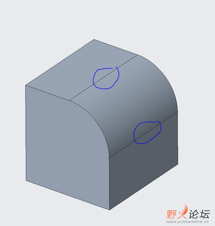

如图,显示模式:带边着色。这种圆角、曲面相接的边,怎么设置显示或者隐藏。
同样是CREO9.0,我个人电脑打开就是显示实线(如图),公司电脑就不显示这种相切边。

发表于 2024-4-17 20:15 | 显示全部楼层
更换模型着色方式,你试了吗?

发表于 2024-4-18 08:11 | 显示全部楼层
你试试配置下:shade_with_edge_tangent 试试!
在带边着色下显示或这不显示。

发表于 2024-4-18 08:34 | 显示全部楼层
CTRL+2

发表于 2024-4-18 09:40 | 显示全部楼层
1.检查草绘线是否复制逼近过。
2.检查草绘线是否转成样条线。

发表于 2024-4-18 17:22 | 显示全部楼层
CTRL+3

我的意思是:在【带边着色】ctrl+2 的显示模式下,所有锐边都是显示的。
问题是:但是,蓝色线圈出来的这种相切边,有的电脑上能显示出来,有的不能。
不是问大家怎么改变着色方式,这我当然会的,谢谢
