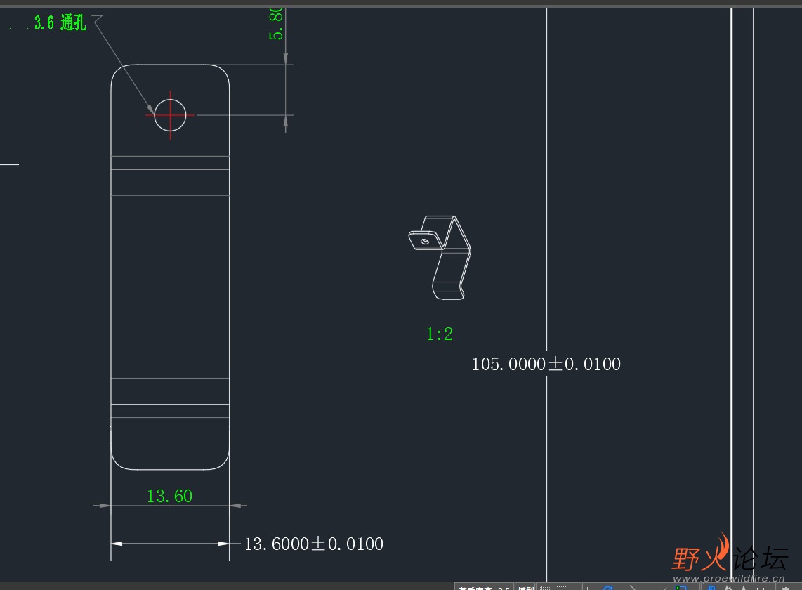

 楼主| 发表于 2024-4-16 15:46 | 显示全部楼层
dccdty 发表于 2024-4-16 11:40
第一个插入的视图,不要是自定义比例的轴测图。
我第一个插入的视图就是主视图,不是轴测图呢但还是出现如果不是都用系统默认比例,导出DWG后尺寸就会很奇怪的现象。
314
439
发表于 2024-4-16 16:12 | 显示全部楼层
1404933014 发表于 2024-4-16 15:45
是这样的,我如果轴测图用的是自定义比例而不是系统比例(其他三视图都用系统默认比例),导出DWG后,其 ...
全局比例2:1,轴测图设置1:2,没有你这个问题,我的建议是换creo版本,8.0.2或者8.0.3

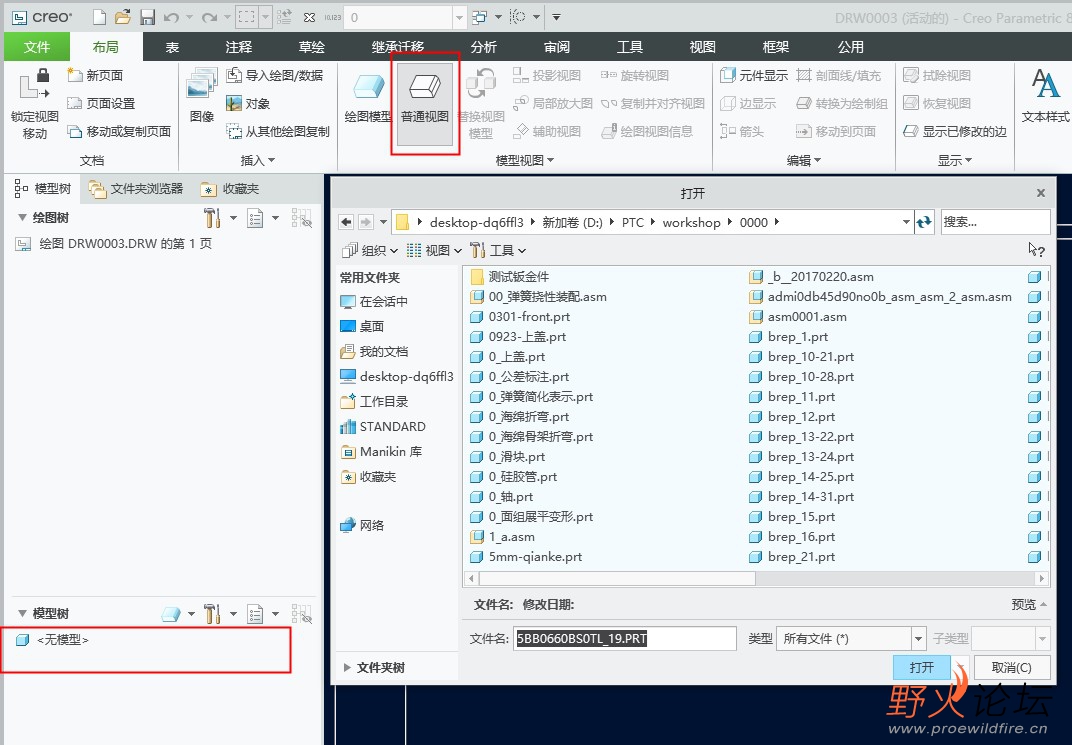

发表于 2024-4-16 20:28 | 显示全部楼层
kaedes 发表于 2024-4-16 19:46
你是不是工程图每次导入“普通视图”时候都要在文件夹中选择零件,而不是直接左键点击就出来了
怎么从文件夹夹中选?
314
439
发表于 2024-4-16 21:00 | 显示全部楼层
fuguangyi 发表于 2024-4-16 20:28
怎么从文件夹夹中选?
正常情况下新建工程图直接点“普通视图”再点击就会出现模型了,有的人新建工程图模型树中显示“无模型”,点击“普通视图”会跳出选择框。
比如这种情况下新建6视图按照1:2的全局比例出完图,再加入轴测图且调整比例调为5:1(CREO此时会识别轴测图为非主表示,此时标题栏中显示比例仍为1:2)
“dxf_out_scale_views yes”的意思是保持主表示(6视图)的比例1:1去缩放图框,这个时候轴测图本体零件就会放大10倍(5/0.5)
就会出现你们所说的比例混乱的问题,而且这个也不是比例混乱啊,本来就是这样的缩放倍数
