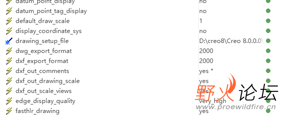

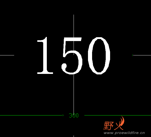

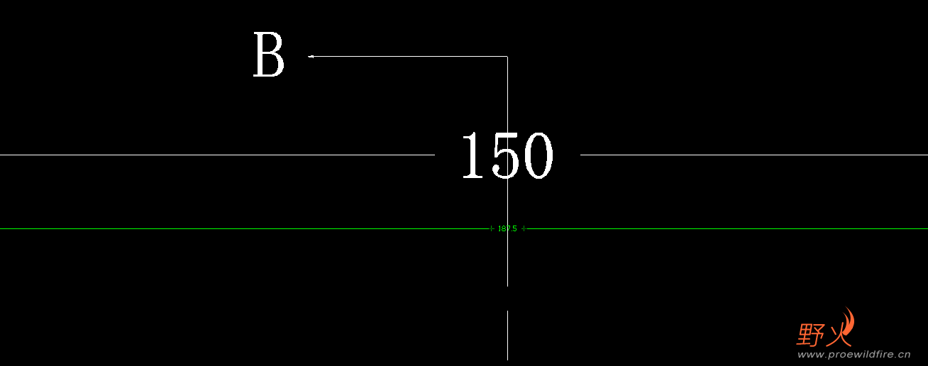

各位大神,我已经尝试过论坛上提到的方法,包括改.dtl文件,Drawing_units mm,也更改了dxf_out_drawing_scale yes 、dxf_out_scale_views yes。
但导出的比例仍然不对,并且会随着我自定绘图比例而改变,如下图(白色为Creo标注、绿色为CAD标注)
当我设置绘图自定义比例为 0.8 时150mm变成300mm、比例为0.25时445变为556.25、比例为0.5时150变为187.5
浏览了论坛上关于比例的所有帖子,仍然未找到合适的解决办法,求各位大神帮助!!!!

发表于 2024-4-16 10:05 | 显示全部楼层
我的配置文件是no,不是yes,你改成no试一下

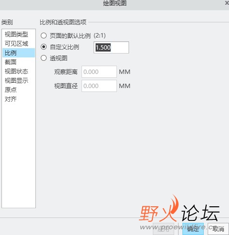

发表于 2024-4-16 10:23 | 显示全部楼层
你这种稀奇古怪的比例一般都是这个原因
单独视图使用这个地方调整比例导致的,而不是使用全局比例
视图比例
视图比例
全局比例
全局比例
 楼主| 发表于 2024-4-16 11:25 | 显示全部楼层
kaedes 发表于 2024-4-16 10:23
你这种稀奇古怪的比例一般都是这个原因
非常非常感谢大佬,按照您的方法我已经解决了这个问题,但是我还是有两个问题想请教一下您:
1.为什么我左下角比例显示的是小数而不是X:X。
2.右上角我想放轴测图,如果把轴测图也设置为系统默认比例,通过更改左下角比例再导出DWG,尺寸就不会有问题。但是,如果我把轴测图设置为自定义比例,那么导出的图比例又不对了。
请问怎么解决呢?
492
748
发表于 2024-4-16 11:40 | 显示全部楼层
1.为什么我 ...
第一个插入的视图,不要是自定义比例的轴测图。
314
439
发表于 2024-4-16 14:03 | 显示全部楼层
1.为什么我 ...
"dxf_out_drawing_scale yes"和"dxf_out_scale_views yes"2个选项的意义的就是导出CAD时候缩放图框,零件始终为1:1,你轴测图空间尺寸用平面方法去测量就是对不上的啊
dtl文件这个地方改一下就好了
314
