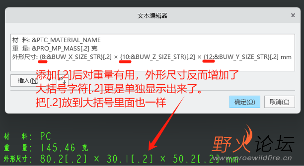

发表于 2024-3-31 17:59 | 显示全部楼层 |阅读模式
如图所示,怎么精确到小数点后两位

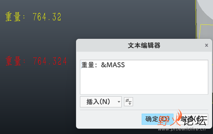

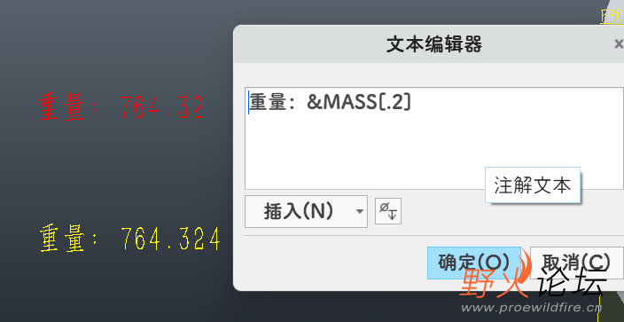

发表于 2024-3-31 19:02 | 显示全部楼层
引用参数后加[.2]

 楼主| 发表于 2024-4-1 09:45 | 显示全部楼层
刹訤 发表于 2024-3-31 19:02
引用参数后加[.2]
操作后如图所示,重量可以,外形尺寸不行

 楼主| 发表于 2024-4-1 09:46 | 显示全部楼层
pyd882 发表于 2024-4-1 08:14
为啥我的输入这个符号和参数不给显示重量?显示的还是这个符号和字母
创建平行屏幕的注释,调系统材料,实时刷新零件质量

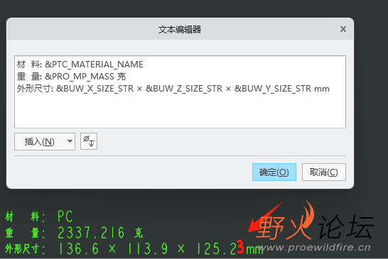

发表于 2024-6-3 15:09 | 显示全部楼层
楼主  这个个问题解决了么?解决了的话能不能说下怎么解决的?
发表于 2024-6-3 17:09 | 显示全部楼层
需要添加BUW_X_SIZE、BUW_Y_SIZE、BUW_Z_SIZE三个实数类型的参数,才可以考虑小数位,即BUW_Z_SIZE[.2]。
因为BUW_Z_SIZE_STR是字符串类型的参数。
99
137
发表于 2024-6-3 21:03 | 显示全部楼层
有效果  感谢
