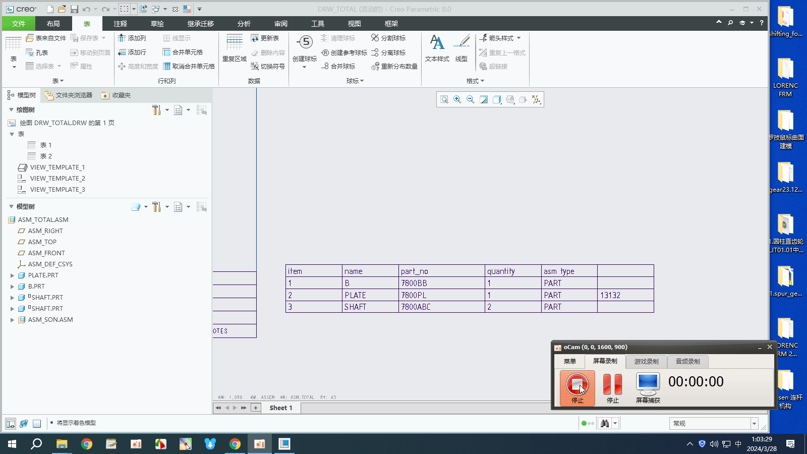

[已解决] 工程图BOM表自动索引序列号顺序怎么改?

把表头放下面一栏,重复区域设置到上面,表格属性里,展开方向也改成朝上的方式楼上有朋友截图了的
后面自己摸索出来了,就是你说的这样弄好的,不过还是谢谢指点!
