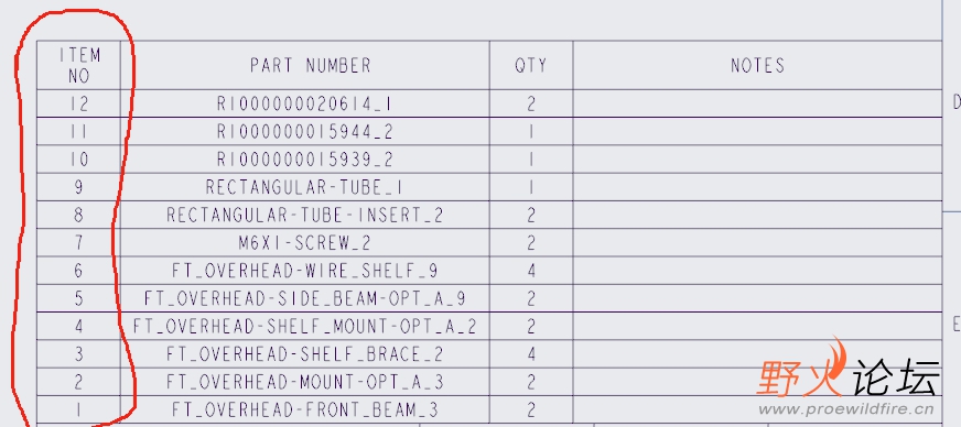

发表于 2024-3-26 16:27 | 显示全部楼层 |阅读模式
默认的排序是由大到小,怎么改成由小到大?

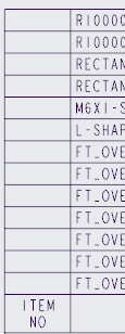

发表于 2024-3-26 16:57 | 显示全部楼层
重复区域的排序

 楼主| 发表于 2024-3-27 08:18 | 显示全部楼层
voice 发表于 2024-3-26 16:57
重复区域的排序
改了还是不行啊

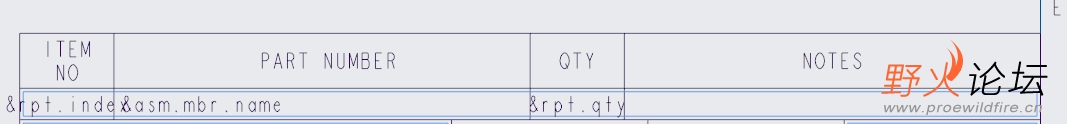

 楼主| 发表于 2024-3-27 08:21 | 显示全部楼层
我改这个也不行,只能更改表头的位置,序列号还是递减

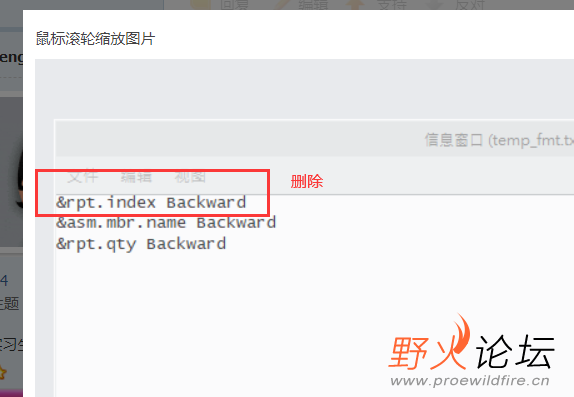

发表于 2024-3-27 11:41 | 显示全部楼层
你牛逼,用序号做排序,

 楼主| 发表于 2024-3-27 13:42 | 显示全部楼层
fuguangyi 发表于 2024-3-27 11:41
你牛逼,用序号做排序,
我不是很懂这个,这样排序是不对的吗?我的理解序,列号不就是统计一共有多少种零件吗?

发表于 2024-3-27 13:53 | 显示全部楼层
45
74
 楼主| 发表于 2024-3-27 15:36 | 显示全部楼层
删掉就没有序列号了

发表于 2024-3-27 19:13 | 显示全部楼层
哎,不可教
