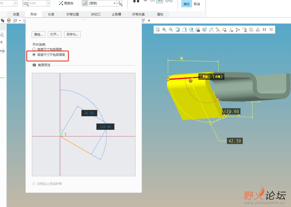

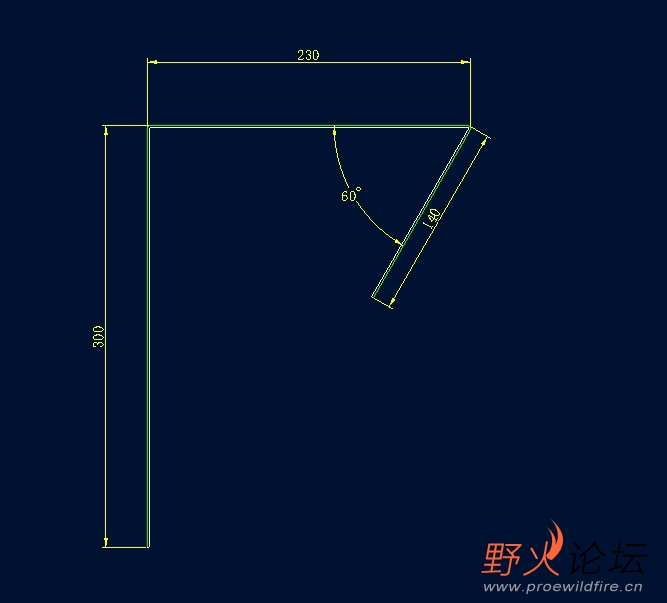

[求助] 钣金折弯非90°的尺寸如何保证
110
129

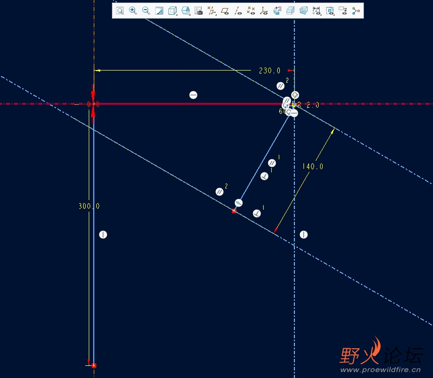

 楼主| 发表于 2024-3-24 19:33 | 显示全部楼层
wjch668 发表于 2024-3-24 16:11
草绘导个圆角就行了
但是这个在creo建模中如何保证这个倒角完之后的尺寸还是230呢
163
2124

发表于 2024-3-24 19:58 | 显示全部楼层
这样不就好了
110
129
 楼主| 发表于 2024-3-24 20:46 | 显示全部楼层
这个样子比之前是要准确一些了,但是还是有一定的距离

发表于 2024-3-24 21:00 | 显示全部楼层
这样也不对,只是取内壁交点或外壁交点.
算了,你还是直接拉伸壁吧
或者折弯后柔性拉伸一下
110
129
 楼主| 发表于 2024-3-25 06:47 | 显示全部楼层
fuguangyi 发表于 2024-3-24 21:00
这样也不对,只是取内壁交点或外壁交点.
算了,你还是直接拉伸壁吧
用柔性折弯好像要容易一点,现在我这阶段先用这两个方法了,多谢指导

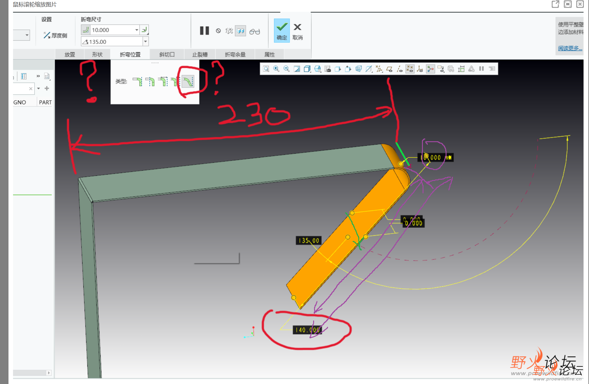

发表于 2024-3-25 15:40 | 显示全部楼层
小pro 发表于 2024-3-24 19:31
就是如果creo没有这个,我每次要做这种效果的话还得加上这个距离,岂不是太麻烦了
  不同的软件没有对比的意义,否则你用一个软件的思路去学另外一个软件只会进入死胡同!不要听那些大神在那瞎吹软件都是相通的  选择一款软件能精通的就行了  solidworks你让我画一个长方形我都不会
看了半天也没明白  是不是要这种效果?
回复 2 0
110
129

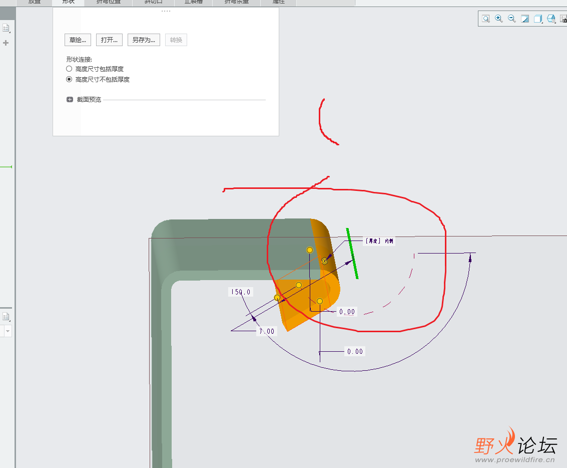

 楼主| 发表于 2024-3-25 18:51 | 显示全部楼层
liulin_ch 发表于 2024-3-25 15:40
不同的软件没有对比的意义,否则你用一个软件的思路去学另外一个软件只会进入死胡同!不要听那些大神在 ...
是这个效果,但是为啥只有230这个尺寸是想要的这个效果哎
230这个尺寸是达到了想要的效果,但是这个140还是从虚拟点开始的哎,难道是要取消r角度折弯么

发表于 2024-3-25 20:08 | 显示全部楼层
多试,多测量,多验证。
都是钣金模块的基础应用,灵活使用
110
129
 楼主| 发表于 2024-3-25 20:12 | 显示全部楼层
20171207 发表于 2024-3-25 20:08
多试,多测量,多验证。
都是钣金模块的基础应用,灵活使用
卡在这两三天了,太难受了

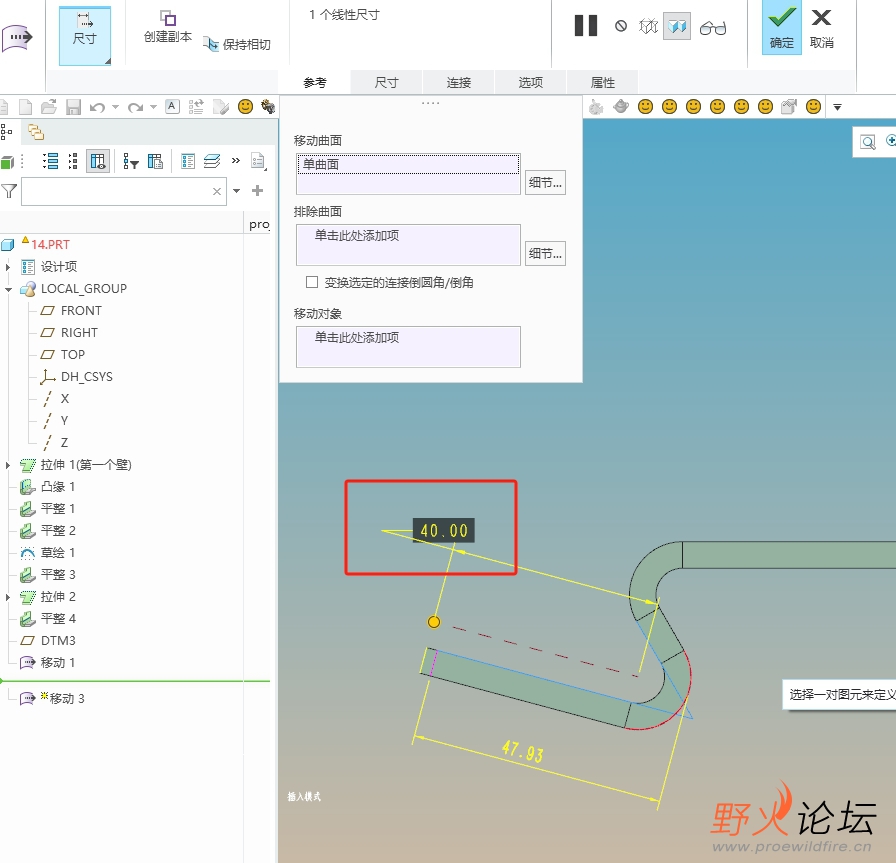

发表于 2024-3-27 10:24 | 显示全部楼层
标尺寸的时候圆角要相切,出来的尺寸就是想要的了
