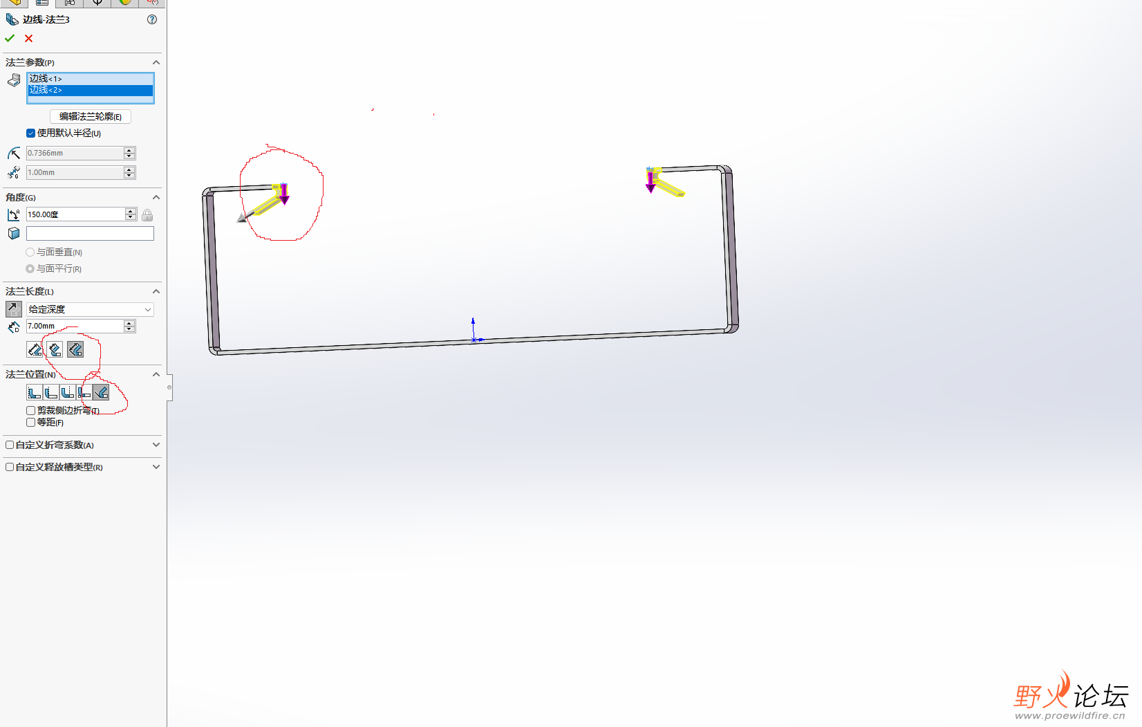

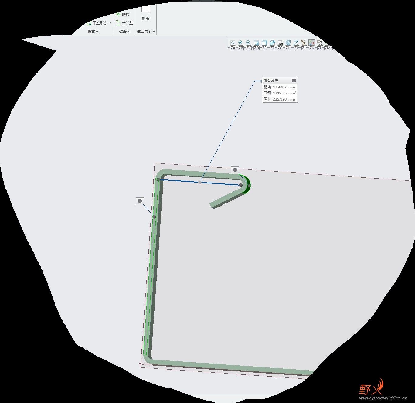

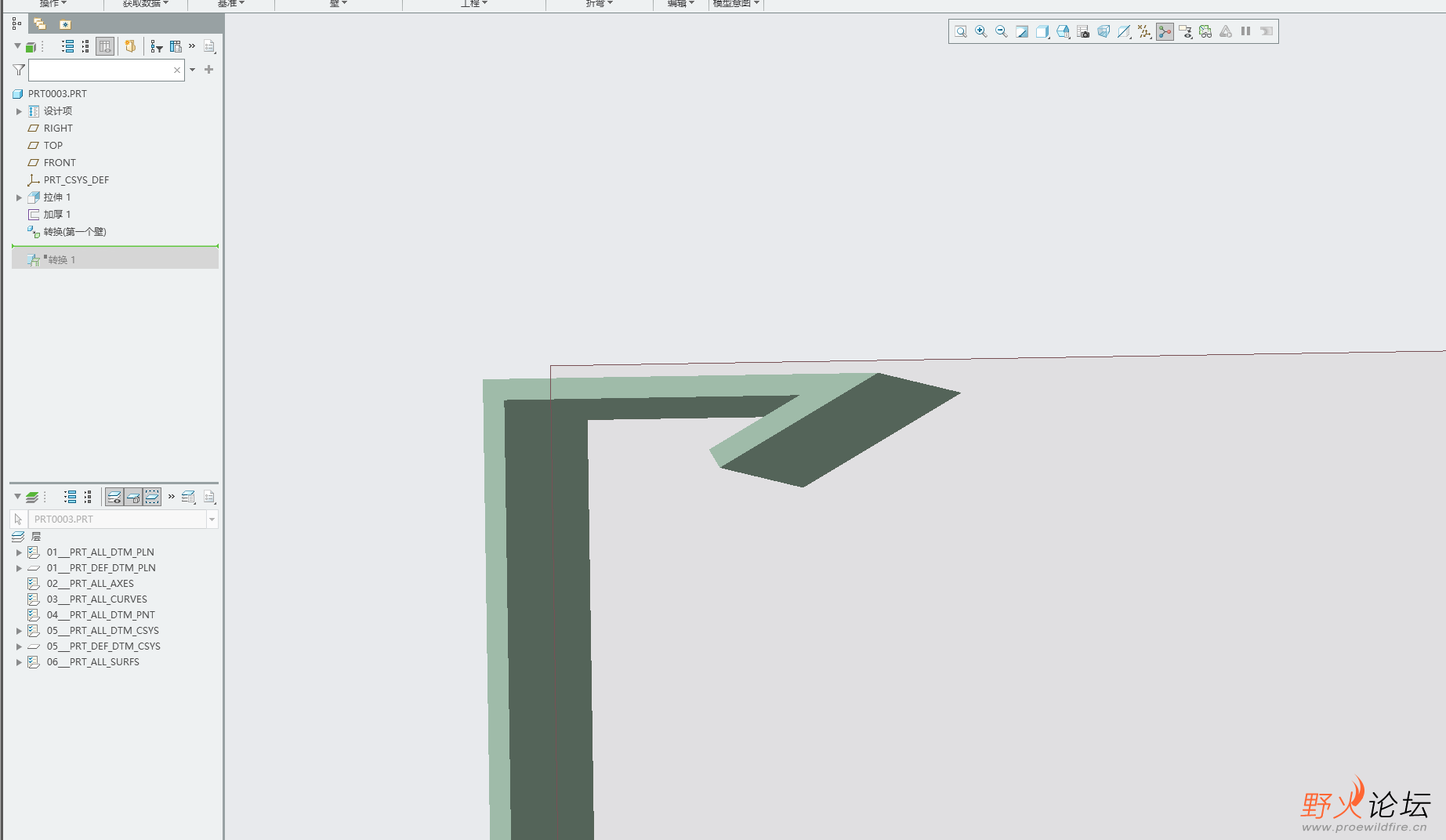

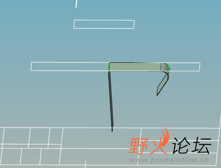

就是最近遇到一个问题,就是cero钣金折弯非90°的弯总是保证不了想要的尺寸,导致展开图一直对不上
就是本来想要15的长度,结果这个折弯下来就只有9了,相差太多了,也不知道怎么调整
有没有佬给提示提示

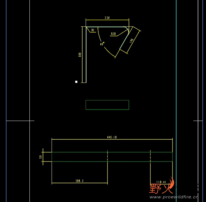

发表于 2024-3-23 20:44 | 显示全部楼层

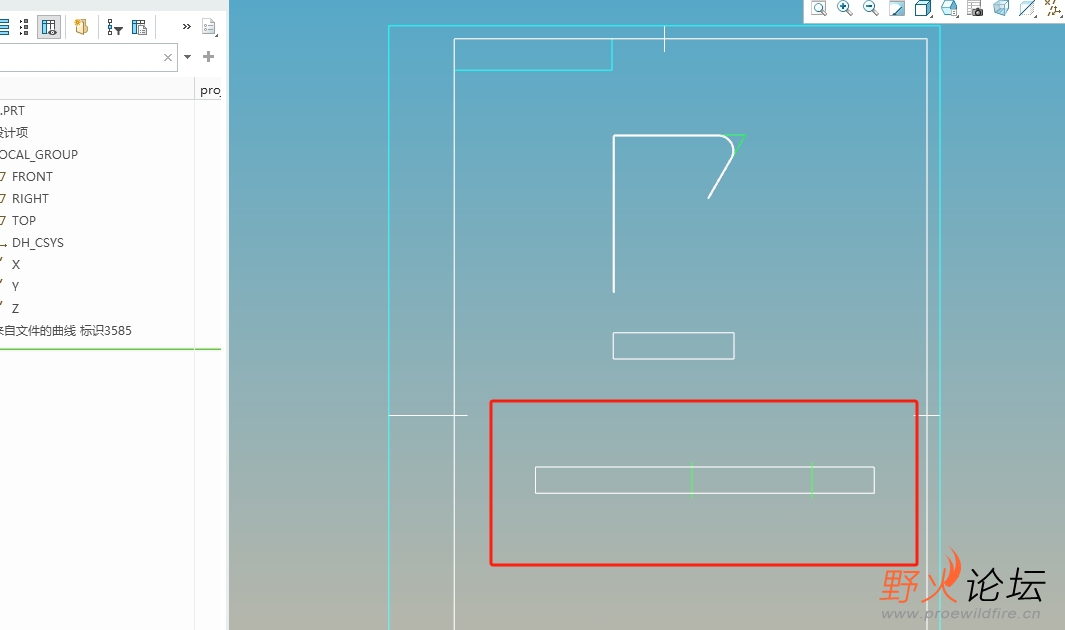

你要知道展开图依什么扣除系数展开的,你的creo钣金也要依据这个。这样才能互转的
重要提示,创建一个属于自己的折弯表,这个表的扣除系数要和人家的dwg展开图的扣除系数一样才行
原3D工程图
导出的dwg文件,依据这个文件的折弯线,直接折弯,得到的3D
创建creo工程图,展开图和原图一样
110
129

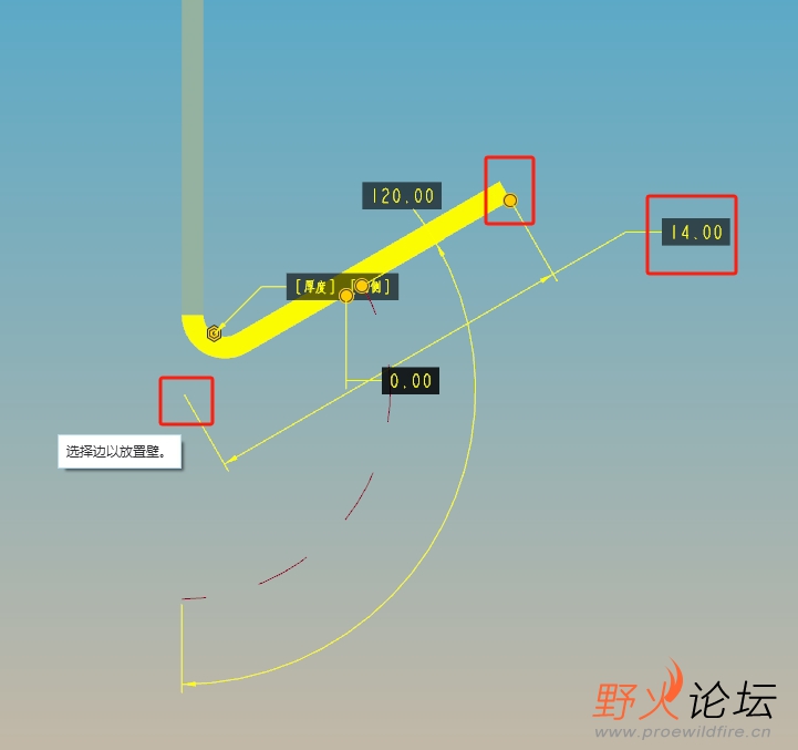

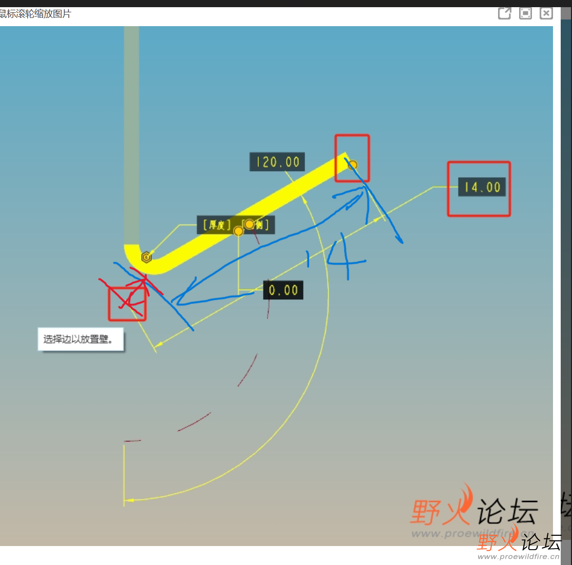

就是我这个是想要成型230和140,而不是量取那个虚拟点的140,这个在creo建模的时候如何实现哦

就是单纯的回折,并没带有圆弧

 楼主| 发表于 2024-3-24 14:32 | 显示全部楼层
这个成型让他保证15和7

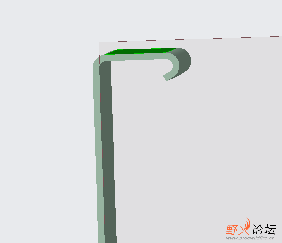

发表于 2024-3-24 16:11 | 显示全部楼层
草绘导个圆角就行了

发表于 2024-3-24 17:44 | 显示全部楼层
我以为你用别人的dwg展开文件。你要理解折弯的长度从哪里到哪里,
那你用直接用拉伸做出不就好了

 楼主| 发表于 2024-3-24 19:31 | 显示全部楼层
就是如果creo没有这个,我每次要做这种效果的话还得加上这个距离,岂不是太麻烦了
就像solidworks中的这两个图标实现的功能
就是倒圆角之后那不是有一段距离么,就是那段距离导致和理想尺寸相差很远
