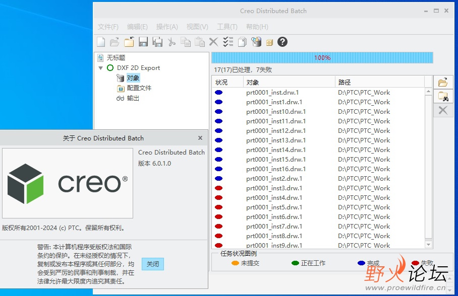

 楼主| 发表于 2024-3-20 22:14 | 显示全部楼层
刹訤 发表于 2024-3-20 14:18
我的6.0目前还算稳定,有时候很复杂的图会出错,重新转也可能会好
换了creo6.0.1,还是不行

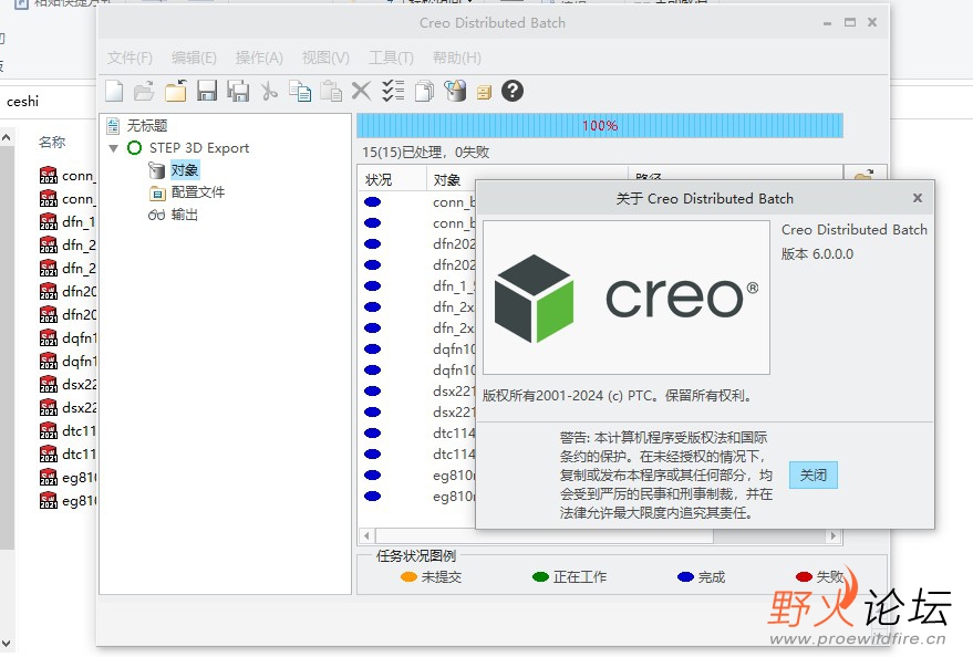

 楼主| 发表于 2024-3-20 22:15 | 显示全部楼层
你的Creo Distributed Batch 6.0.0.0批量转换10个以上不出错的截图有吗?

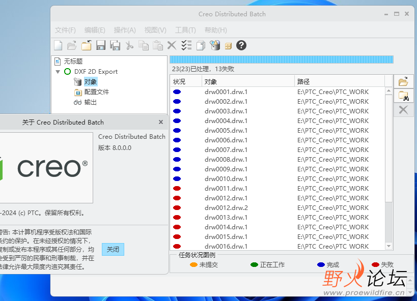

 楼主| 发表于 2024-3-21 08:58 | 显示全部楼层
相当无语啊,换了creo8.0.0
还是是能转换10个
我的是族表零件批量建的drw工程图,应该跟这个没有关系吧,creo3.0就可以的

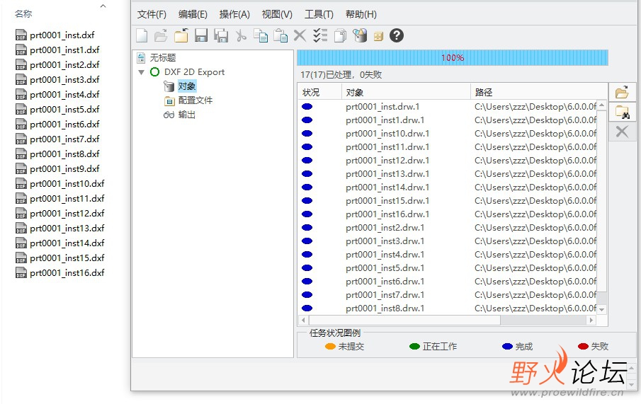

发表于 2024-3-21 09:19 | 显示全部楼层
刚试的,没数量限制,以前也导过其他格式,没发现有数量限制,软件网上随便找的,没啥特别之处

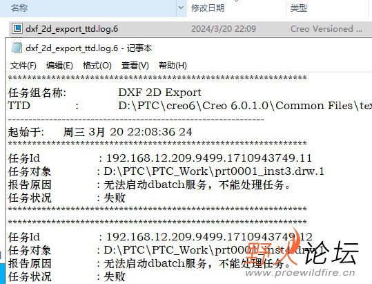

 楼主| 发表于 2024-3-21 16:26 | 显示全部楼层
zqh100 发表于 2024-3-21 09:31
你查一下,图档是否有问题。
我遇到过,图档尺寸有问题,没更新或者父项、子项有错误,都会导致无法导出。
drw工程图转dxf
drw文件没问题
但每次只能转10个,失败的重新打开软件,就能转换,但还是只能转10个

 楼主| 发表于 2024-3-21 16:27 | 显示全部楼层
6.0.0.0的没有找到
只找到6.0.0.1
我的是族表批量生成的drw工程图文件
3.0可以转换成功

发表于 2024-3-22 09:10 | 显示全部楼层
opengpengo 发表于 2024-3-22 08:39
你试一下族表的批量drw工程图转dxf呢
我打包上传附件
没有问题
