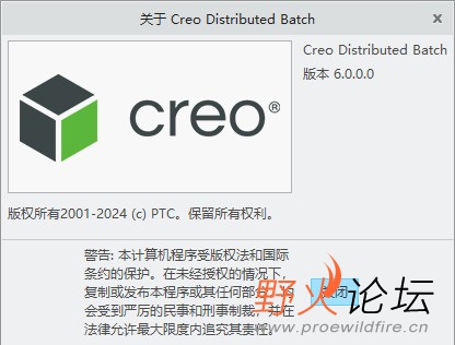

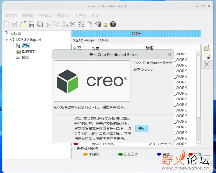

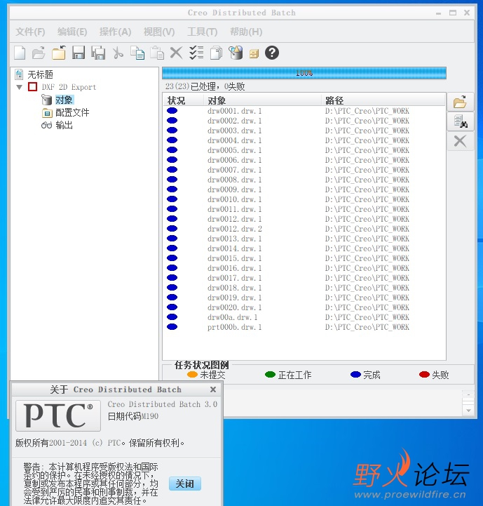

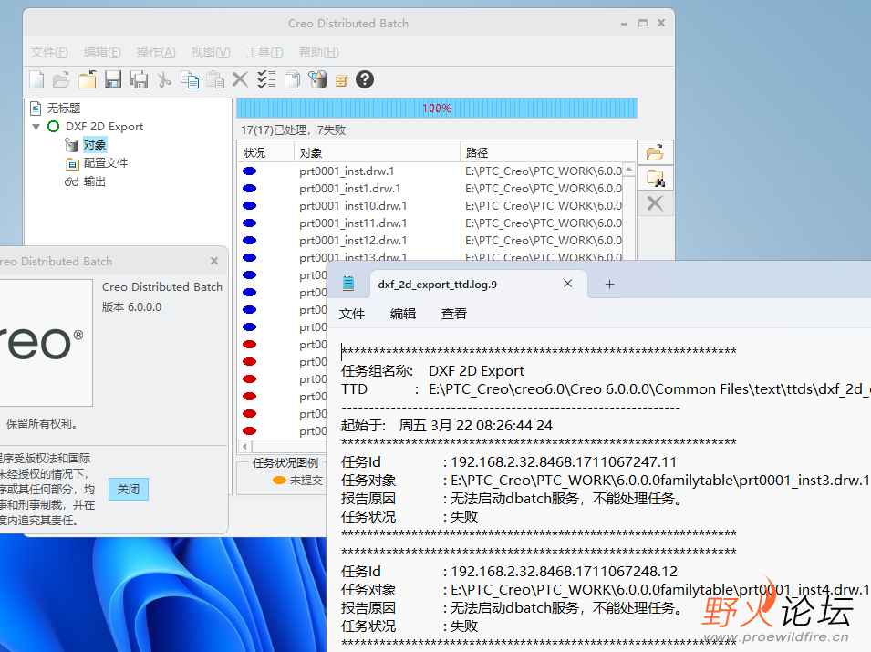

发表于 2024-3-20 13:50 | 显示全部楼层 |阅读模式

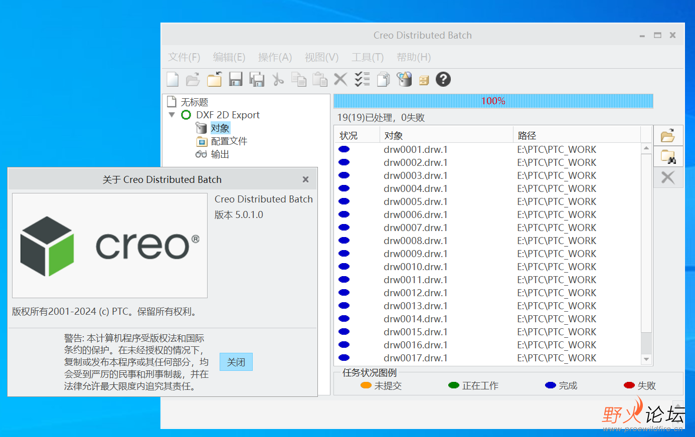

2024/3/22晚更新

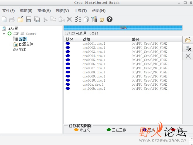

        又安装了个Creo5.0.1,可以成功转换超过10个,苦笑中。

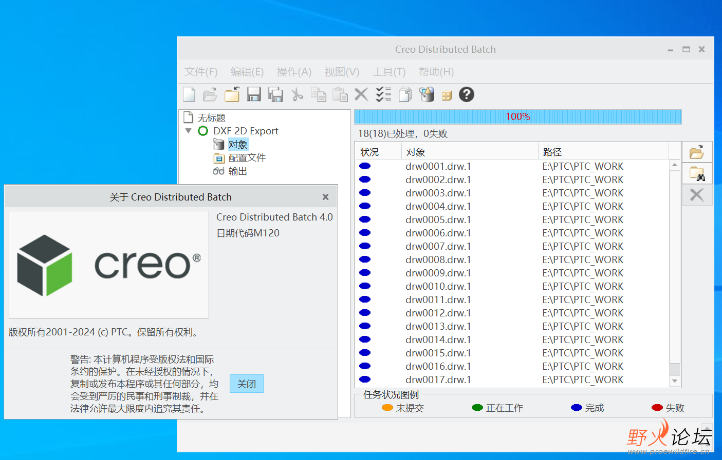

        又找到了一个creo4.0,安装好后批量转换,可以成功转换18个。百思不得其解啊。

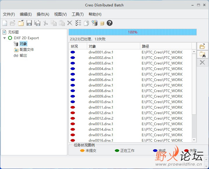

2024/3/22早晨更新
连夜又下载了creo6.0.0.0,baidu百毒盘真是名不虚传,今早安装好继续测试批量转换,还是只能成功转换10个,第11个开始出错,相当无语啊
2024/3/21更新        昨晚试了creo6.0.1,今早试了creo8.0.0,都是只能批量转换10个,从第11个开始就失败,相当无语
                        目前测试的版本,creo6.0.1,creo6.0.6,creo8.0.0的批量转换,都有问题
                        只有creo3.0成功批量转换大于10个文件

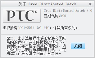

上图了,分别在Win10_CREO3.0,Win11_creo6.0两个不同环境下测试了批量转换
3.0可以转换超过10个文件,但是6.0还是老样子。
真的是百思不得其解啊
3.0成功
3.0成功
3.0版本号
3.0版本号
6.0失败
6.0失败
6.0版本号
6.0版本号

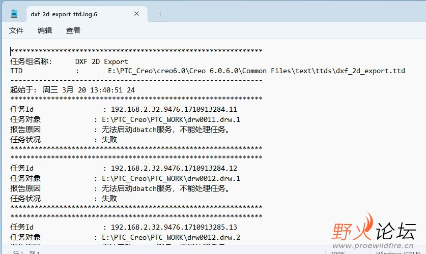

6.0失败log
6.0失败log

 楼主| 发表于 2024-3-20 14:07 | 显示全部楼层
同样转换23个,creo3.0就不出错
3.0转换23个
3.0转换23个
