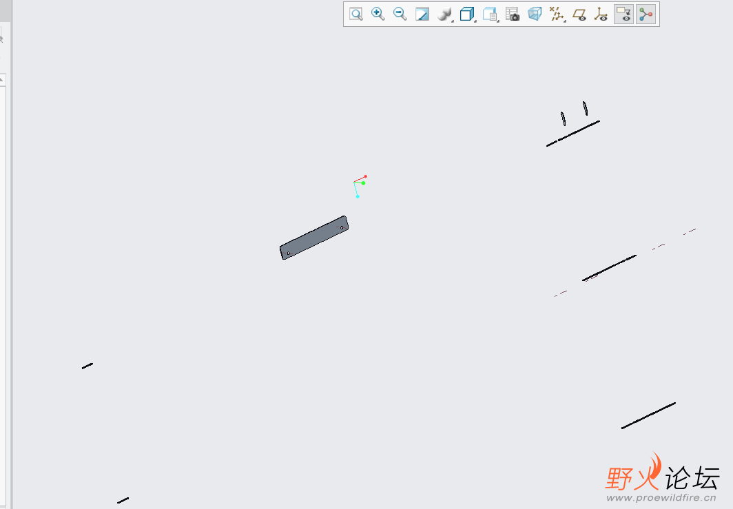

[求助] 两个单位不同的装配体想装配到一起有没有办法?缩放模型不行,一缩放装配体就散了

文件压缩上传尺寸了,只能发图片,现在就这种情况,一缩放尺寸,或者用更改单位里的解释尺寸都会成这样

我每个零件改了单位尺寸,然后再重新装配了装配图

不同单位零件放一个组件里,大小又不会变,无所谓,只要你能接受,如果组件单位是mm,组件自动给你统一单位,零件是英寸的,会自动乘以25.4,在组件里变成mm。
最好将零件改为和组件一个单位的,在属性里很快就处理好了,如果多,就做个快捷键,

组件和零件的单位不一样
你先要搞清楚模型尺寸是对的只单位不同,还是模型大小是对只单位不同

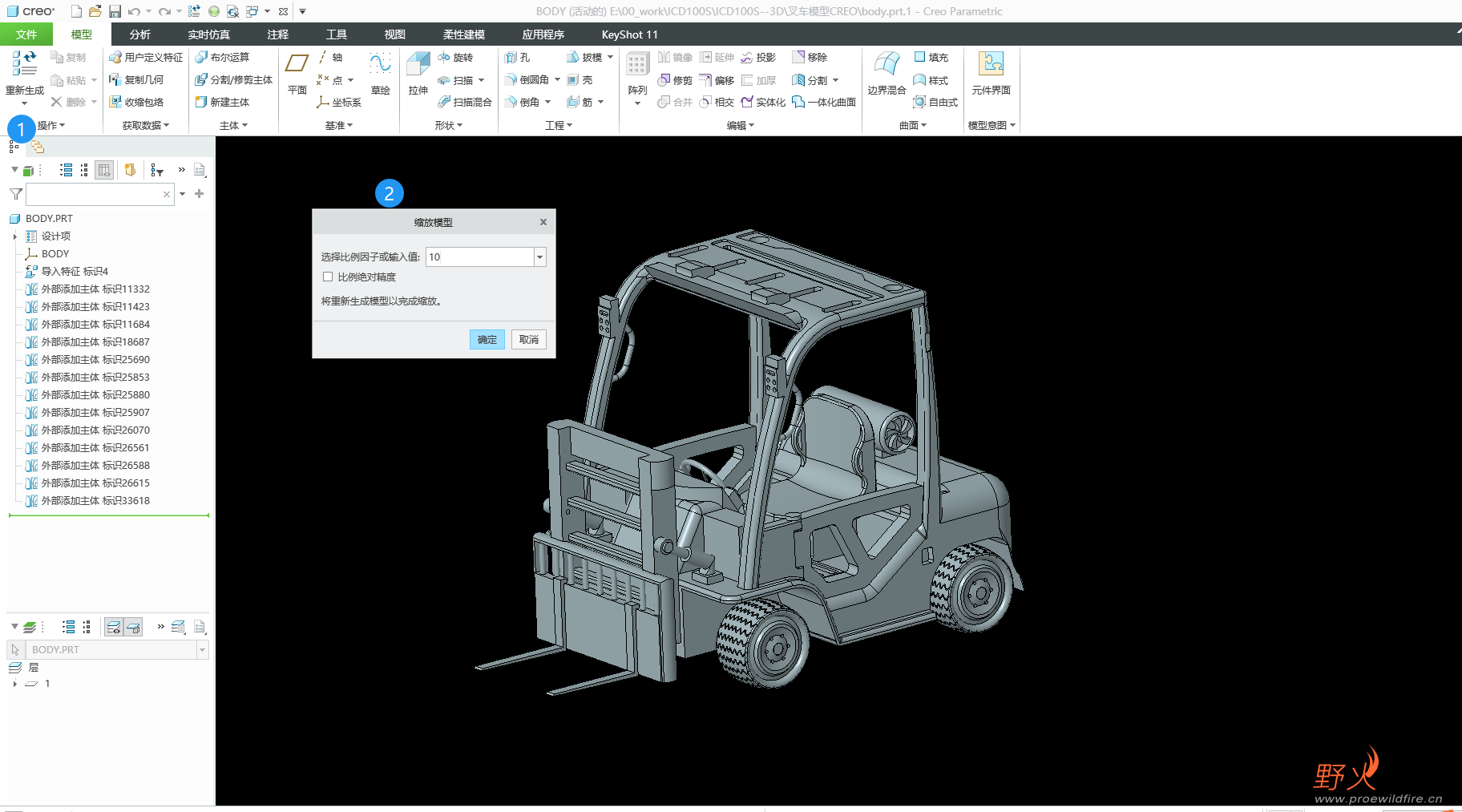

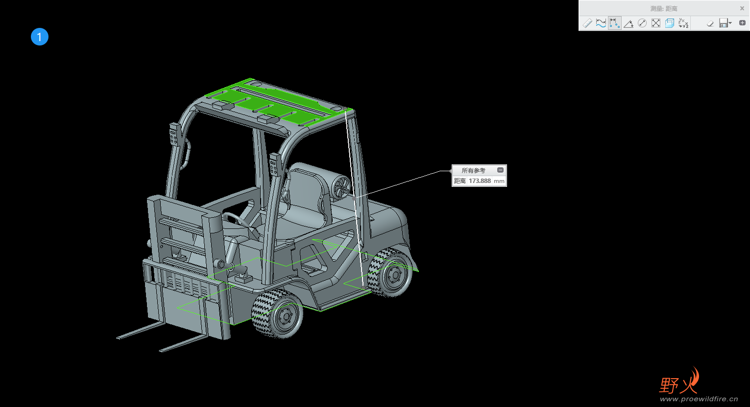

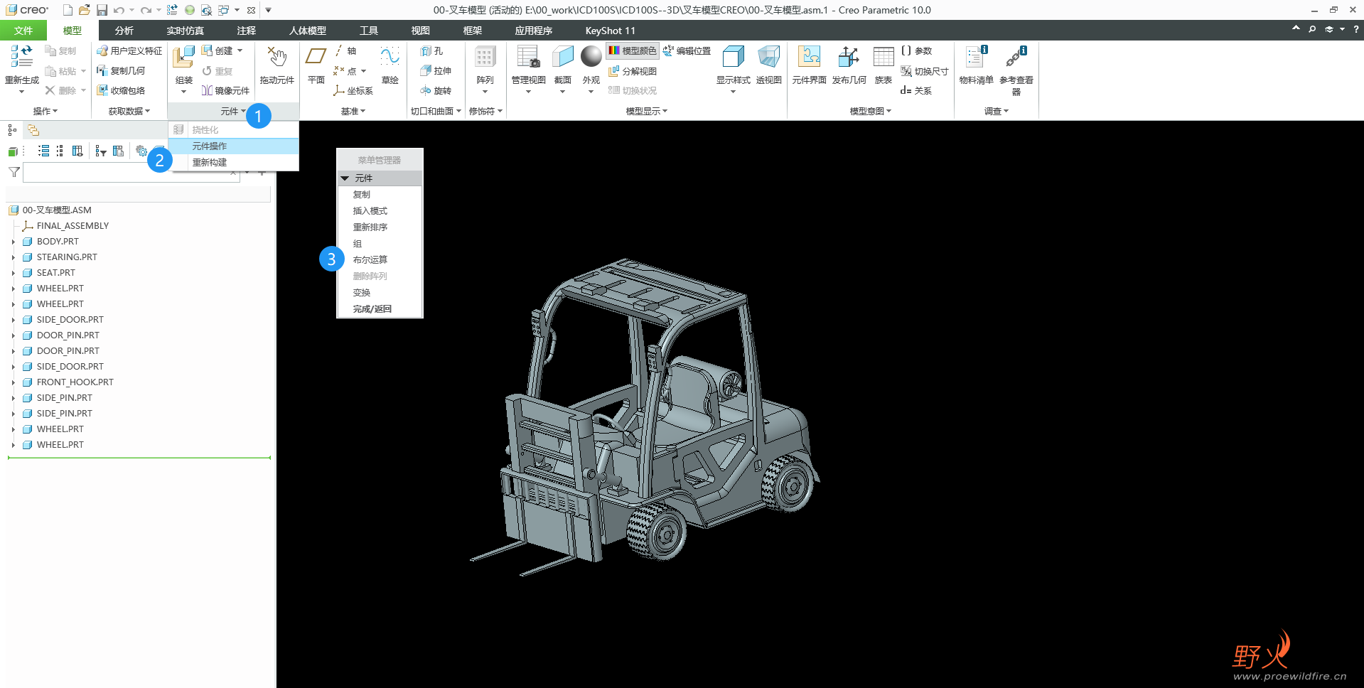

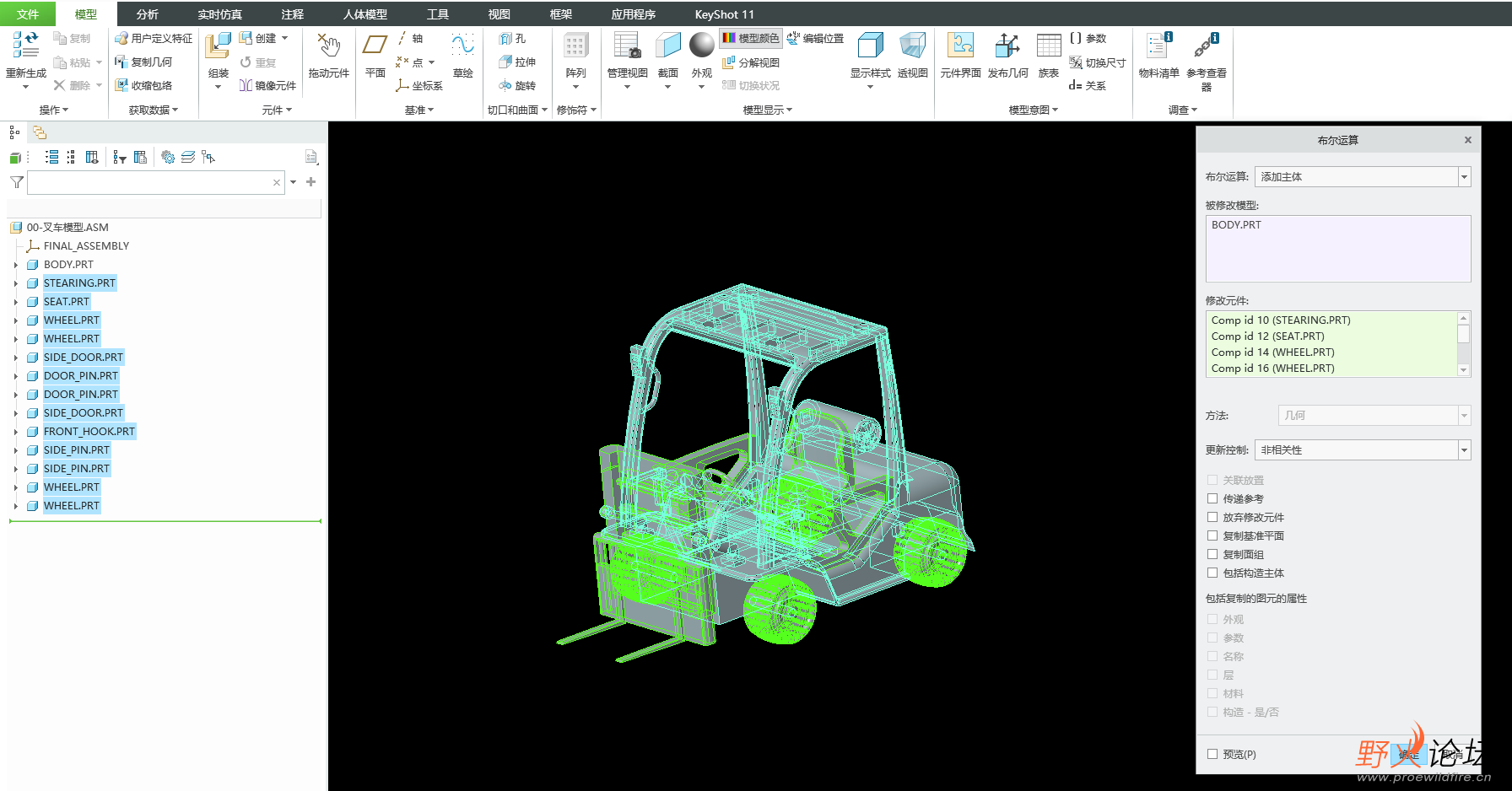

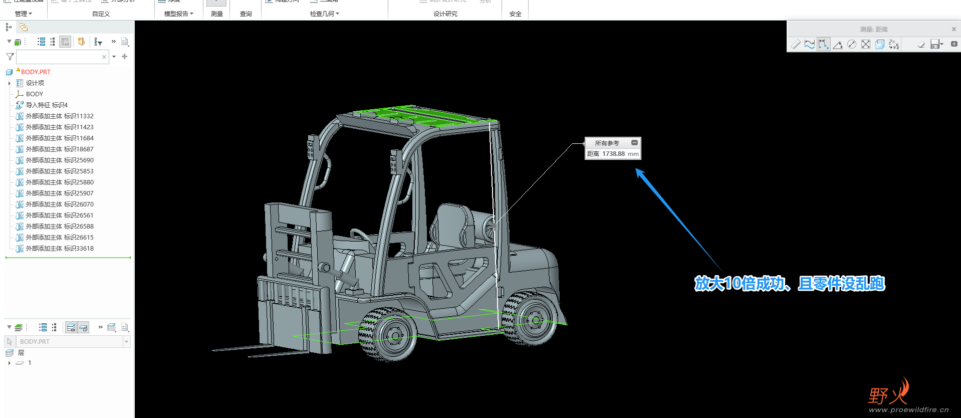

我给你一个缩放装配体不乱跑的办法、也是迫不得已情况下的一种操作思路
看我这个例子:
思路就是——————在装配体模式下来个布尔运算,把模型以添加【非关联主体】的形式合并成一个零件,记得一定要非关联,然后再对这个零件进行缩放,这样所有的主体都不乱跑了、且都放大了
当然、后续要处理的,把主体处理成零件.................
这不是完美的办法,但也是个迫不得已情况下解决问题的办法.......................
