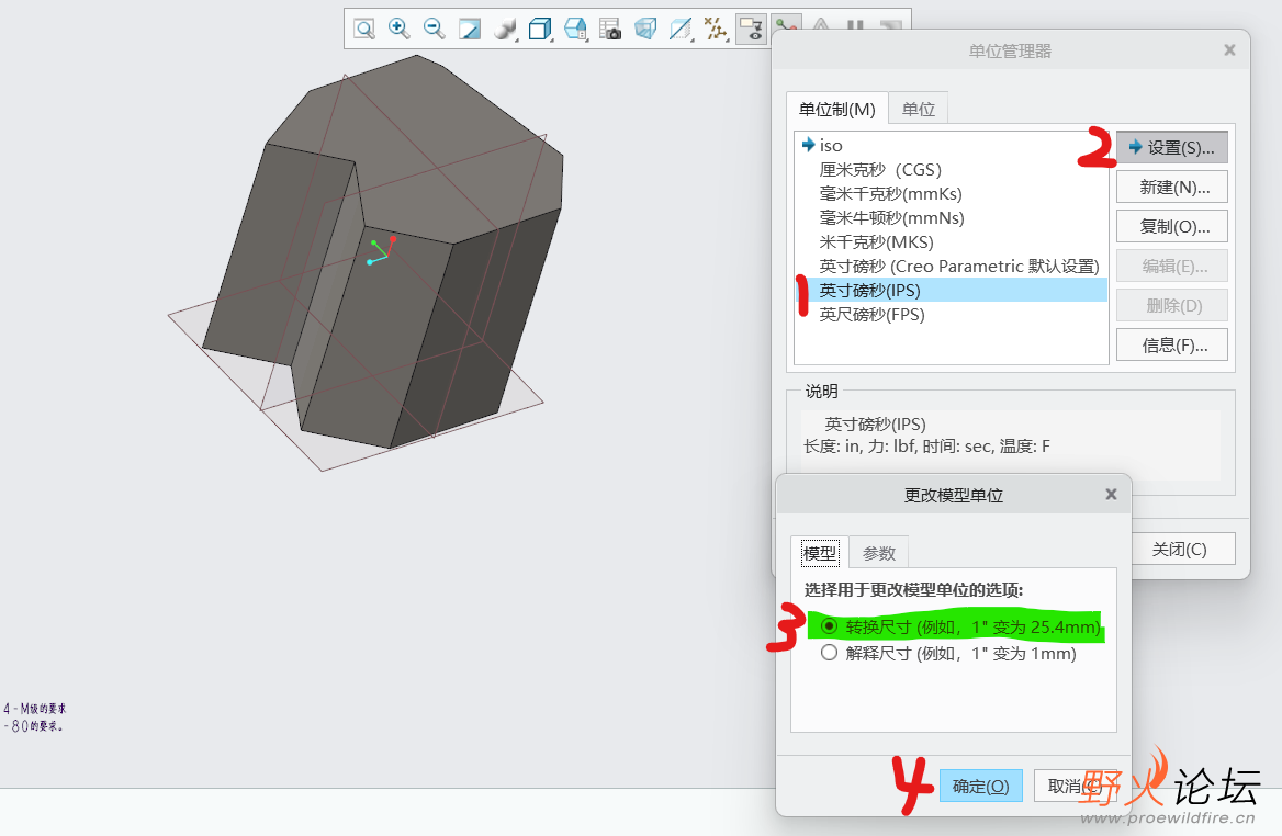

发表于 2024-3-14 08:11 | 显示全部楼层
西镜 发表于 2024-3-14 07:57
不行啊,我是已经画完了,再改单位没有用啊。
点击转换尺寸,就可以啦。

 楼主| 发表于 2024-3-14 08:23 | 显示全部楼层
flyfishrxh 发表于 2024-3-14 08:11
点击转换尺寸,就可以啦。
不行,我试过了

 楼主| 发表于 2024-3-14 10:21 | 显示全部楼层
727752154 发表于 2024-3-14 09:50
你如果是单位忘记设置,或者设置错了,点解释尺寸,尺寸数值不变,就改变单位。
一点就是这样子
