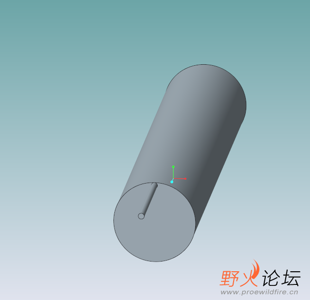

[已解决] 绘制扫描截面,怎么让绘制的面朝向屏幕,像拉伸草绘时一样直接在参考面上绘制

你第三张图是想把圆柱面这个平面摆正还是?
55
69
 楼主| 发表于 2024-3-12 16:38 | 显示全部楼层
对,就像拉伸的时候不是可以直接在面上绘制吗

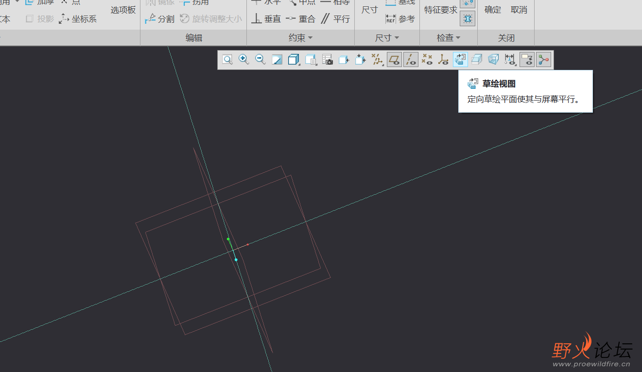

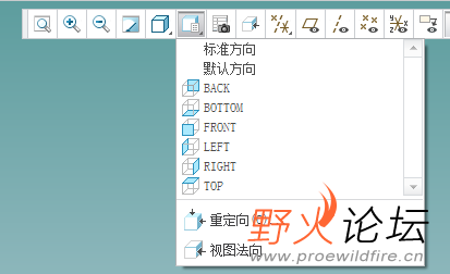

发表于 2024-3-12 16:50 | 显示全部楼层
是不是这样 想把轴侧图变成正视图  选上面这个视图法向然后选择你需要正视的面就行  如果点不在上面 你就手动旋转一下把点转到上面去然后再用视图法向点一下

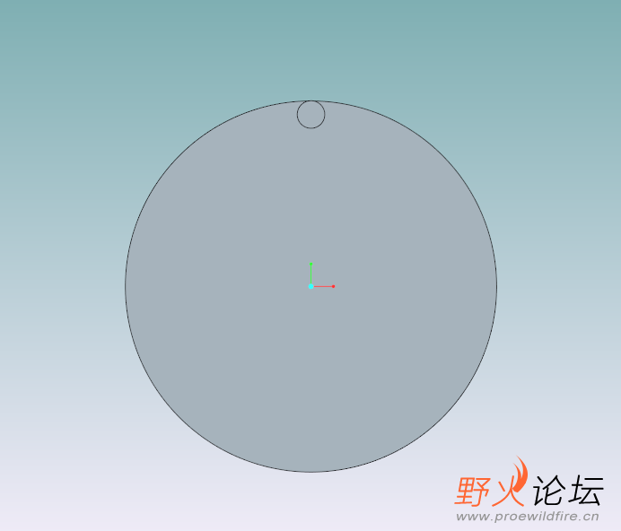

发表于 2024-3-12 17:10 | 显示全部楼层
不知道你是不是想在拉伸的草绘的这个平面作为你扫描草绘的平面?如果是这样你在扫描时选圆的端面作为你的法向平面即可。

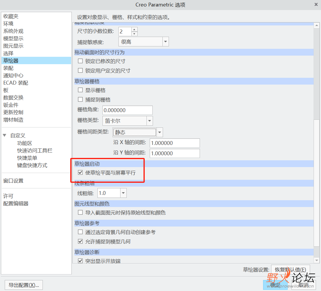

 楼主| 发表于 2024-3-12 19:15 | 显示全部楼层
贺峰 发表于 2024-3-12 17:01
你看是不是想要这个 我也在学 所以很喜欢研究
是这个意思,但是对扫描不起作用,不过这个设置很有用,谢谢!

 楼主| 发表于 2024-3-12 19:18 | 显示全部楼层
yixiaogang10 发表于 2024-3-12 17:10
不知道你是不是想在拉伸的草绘的这个平面作为你扫描草绘的平面?如果是这样你在扫描时选圆的端面作为你的法 ...
感谢,是我想要的效果,但是为什么作为法向平面之后,这个面不是正对屏幕呢,而是另外一面对着屏幕;大佬知道怎么回事吗
218
242
发表于 2024-3-13 08:10 | 显示全部楼层
super6 发表于 2024-3-12 19:18
感谢,是我想要的效果,但是为什么作为法向平面之后,这个面不是正对屏幕呢,而是另外一面对着屏幕;大佬 ...
应该不是 而是你在做草图之前的平面朝屏幕他就这个平面朝屏幕,你仔细看进入草绘模式后基准面根本没有动过
