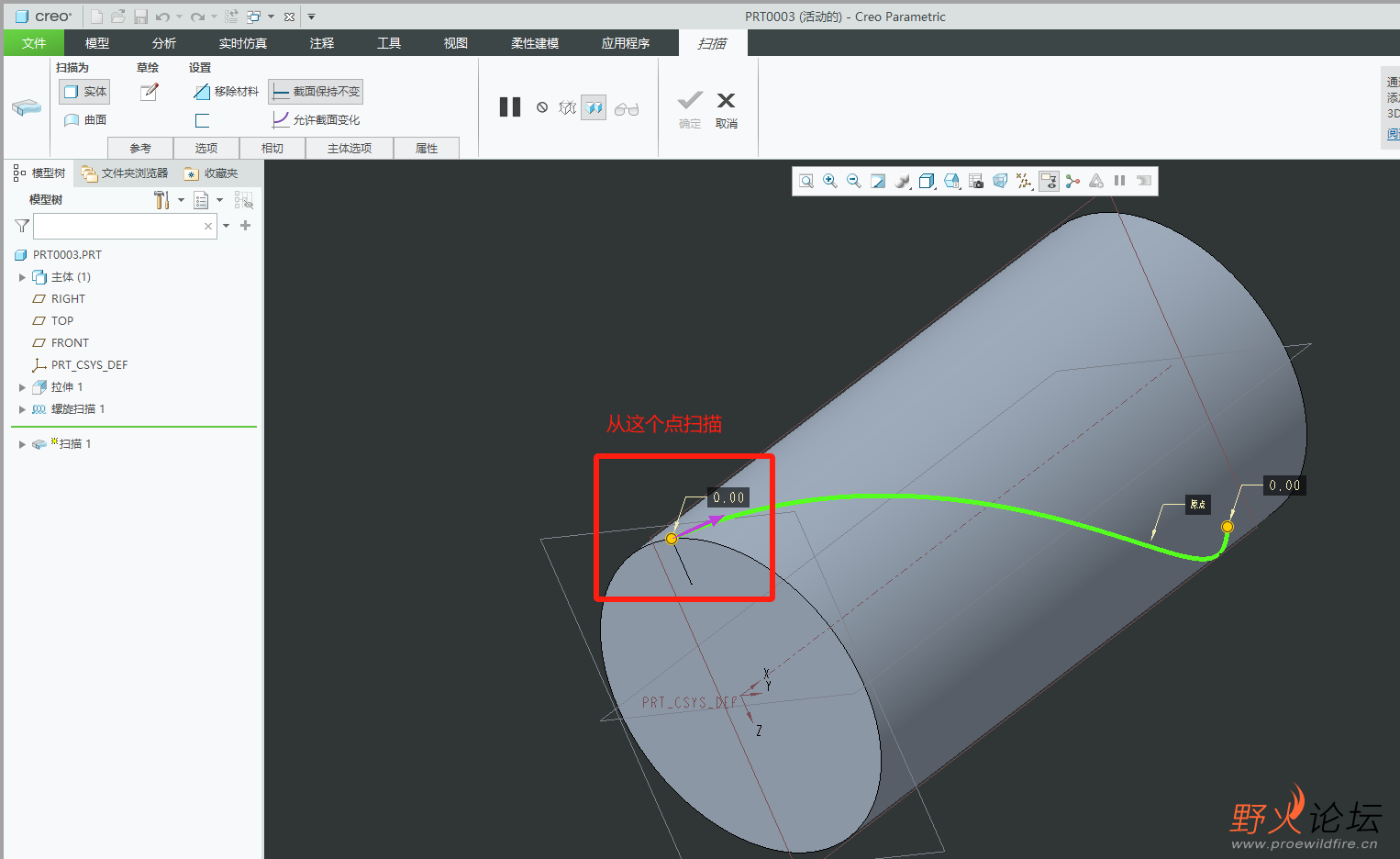

如图

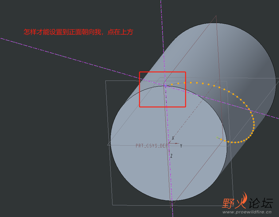

发表于 2024-3-11 17:32 | 显示全部楼层
外面再画一个辅助圆做原点路径,并上需要的位置放上一个点

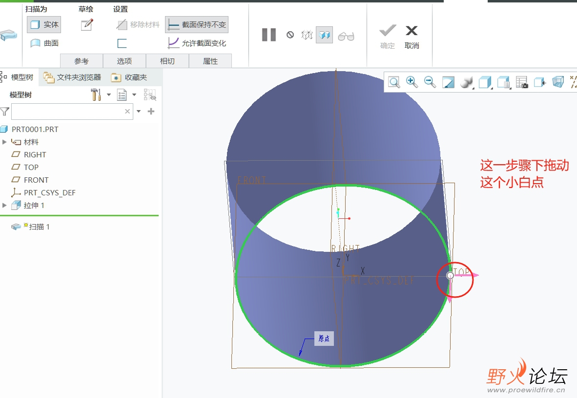

发表于 2024-3-12 08:40 | 显示全部楼层
在上一步确定扫描轨迹中左键拖动白色的圆点(起点)

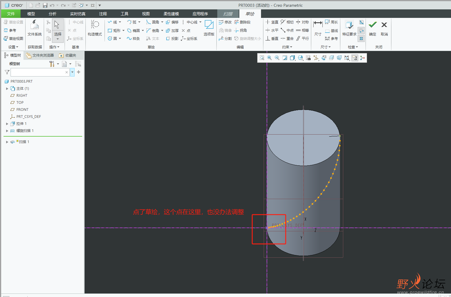

 楼主| 发表于 2024-3-12 15:22 | 显示全部楼层
贺峰 发表于 2024-3-12 08:09
你应该把原图发出来
我重新更新了帖子,大佬帮忙看下

发表于 2024-3-12 16:30 | 显示全部楼层
完全看不懂你到底是说什么,是扫描不了还是说你想让哪个方向朝上屏幕这边
