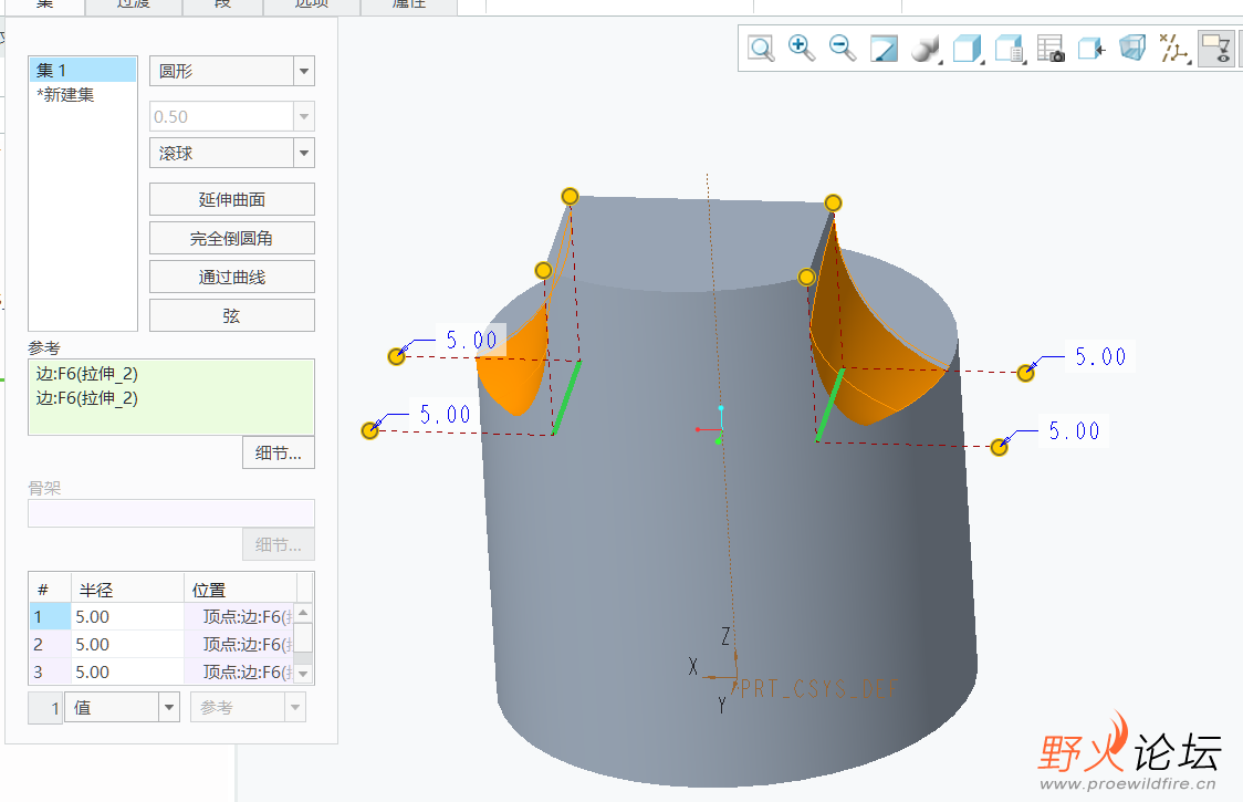

[其他] 这是不是CREO的软件倒圆角的一个大BUG

个人方案,大佬们给给意见

发表于 2024-3-11 17:32 | 显示全部楼层
不倒圆角,用万能拉伸搞定

发表于 2024-3-12 07:41 | 显示全部楼层
不是整个范围倒圆角的情况下,建议选取两个垂直的面做圆弧,不要直接倒角。

发表于 2024-3-12 08:37 | 显示全部楼层
这个应该只能这样倒圆角,因为侧边不够5mm
