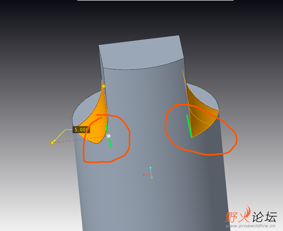

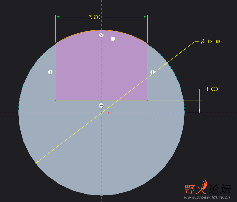

这是不是CREO的软件倒圆角的一个大BUG?
在直径13的圆柱上面拉伸一个凸台,然后再倒一个R5的圆角如下图所示,左右两边居然不一样

 楼主| 发表于 2024-3-11 11:44 | 显示全部楼层
tower_cqu 发表于 2024-3-11 11:32
半径太大了,小一点就不会。
不符合要求至少要大于五,不能牺牲用户的需求
这应该是软件的一个bug,我已经找到解决办法了

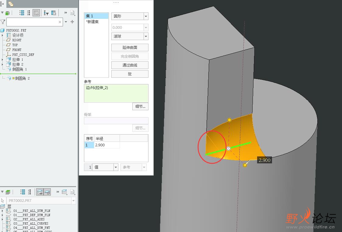

 楼主| 发表于 2024-3-11 12:02 | 显示全部楼层
添加半径,将两个端点都设为5

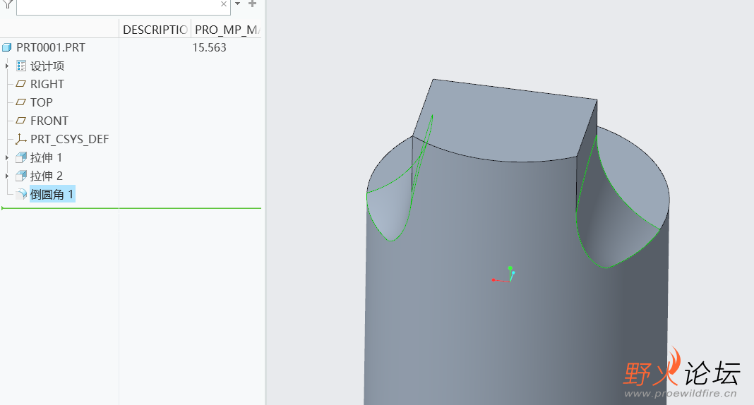

 楼主| 发表于 2024-3-11 12:06 | 显示全部楼层
这个是正常的

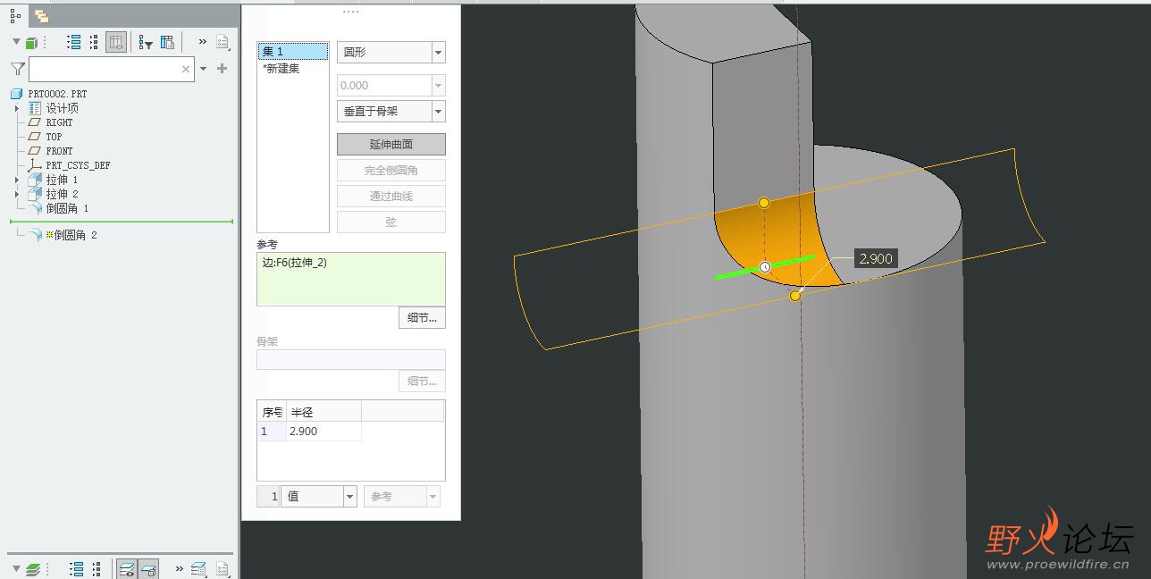

发表于 2024-3-11 13:06 | 显示全部楼层
圆角上有各种模式可以调的,你这个不能用默认设置
