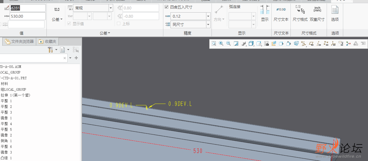

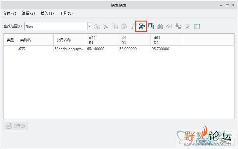

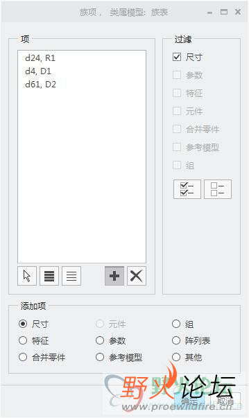

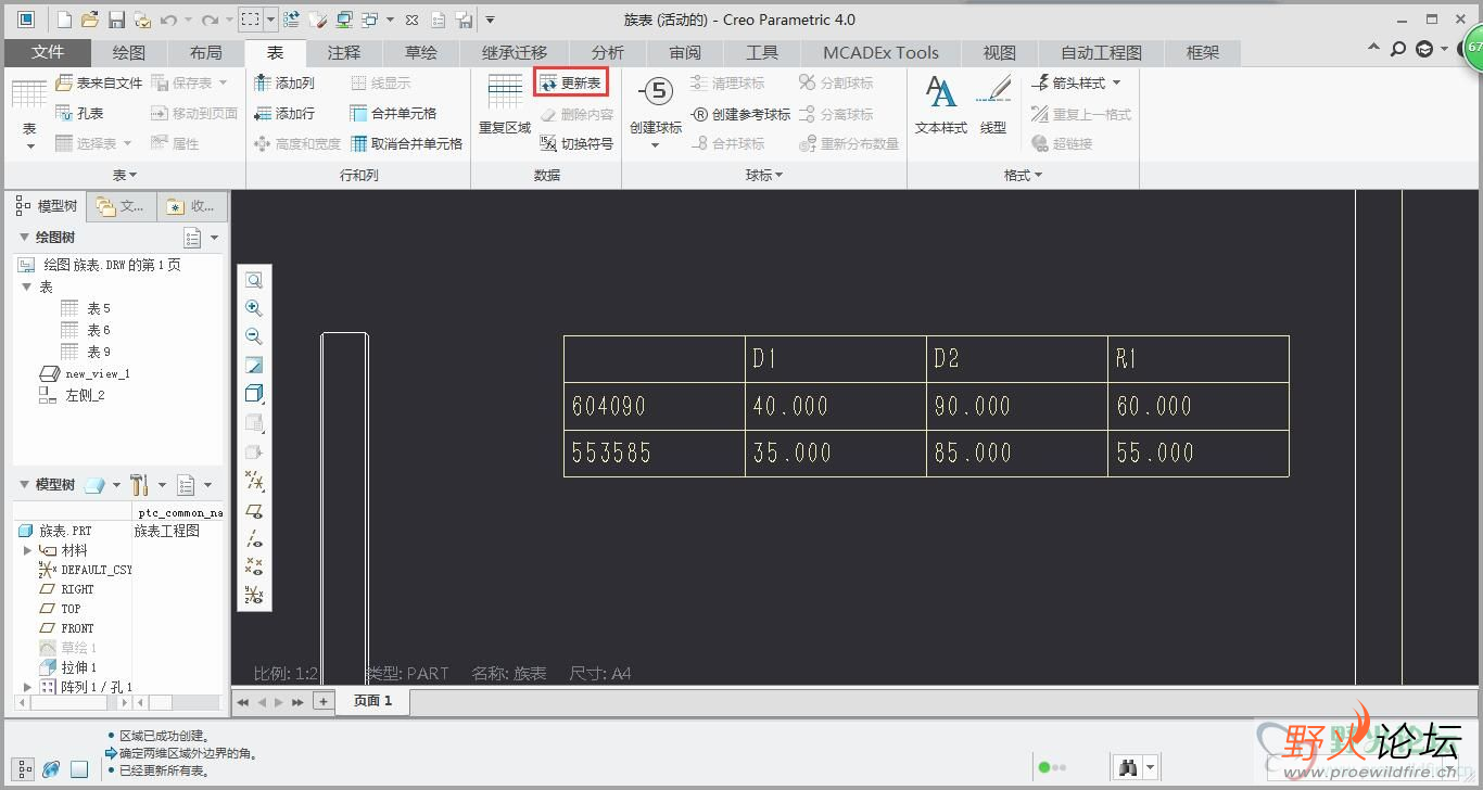

族表里的这个代替系列尺寸的字母是怎么弄的如图中的R1,D1,D2
