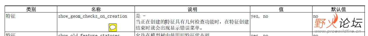

发表于 2024-3-8 16:26 | 显示全部楼层
show_geom_checks_on_creation NO
creo 11.0

 楼主| 发表于 2024-3-8 17:52 | 显示全部楼层
非常感谢楼上,真大佬!

发表于 2024-3-17 16:24 | 显示全部楼层
在配置编辑器中查找mass_property_calculate,设置值由默认的by_request*修改为report_outdateness_only就可以了。
