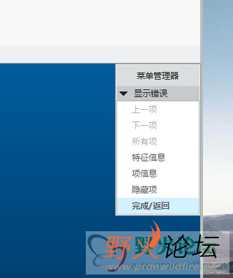

群里有兄弟发在其他板块,一直没有等到回复。到处问人也没有找到答案,希望有兄弟知道不吝指教。
就是打开stp模型时,需要不停地点击确认,这个有办法避免或者让它不出现吗?打开大模型的时候,实在烦不胜烦,一直要点半个小时。

配置文件的问题吧,之前我增加一个配置,也是每个零件都要点一次确认

楼上兄弟知道是哪个配置项吗?一直没有定位到是config.pro哪一项的问题,试过别人的配置文件,也是一样的。

没遇到过,传个STP上来研究下

从来没遇到过这问题,给你个config用一下试试;这份有设置备注;记得备份一下自己的配置文件
config.rar
4.79 KB, 下载次数: 41
config
兄弟,用了你的配置文件以后,确实没有这个报错了。有得研究了,你这个配置文件确实长

h416404191 发表于 2024-3-8 11:48
没遇到过,传个STP上来研究下
一般是大型的stp文件才会碰到,传不上来的。
