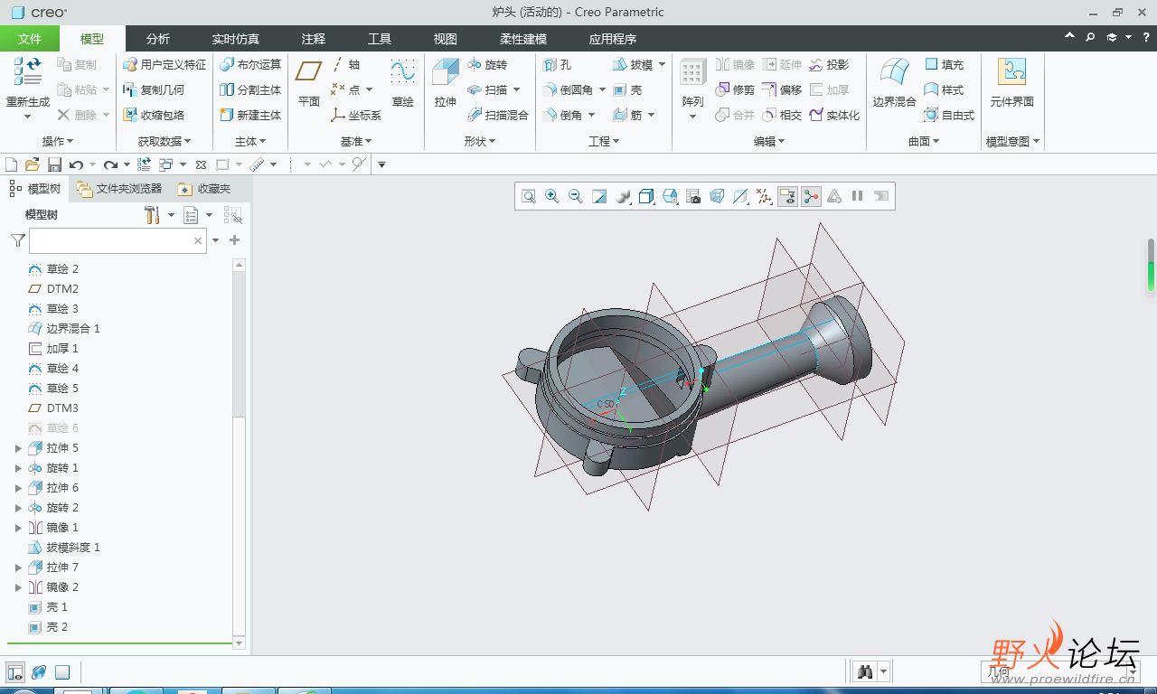

做了2天整后做成这个结果、、中间空心部分实在不知道怎么做了,听同事说做成这样不算零件,另外做这个全程只要用旋转扫描就可以做了,我百思不得其解、、想问下各位大佬们的意见///

主要就是炉头内部的空心管道,要是知道怎么画这个就好说了

普通命令就行,旋转拉伸切除。
不要抽壳

不抽壳中间的通孔可能不好做,估计要抽壳。不抽壳的话就先拉伸锥形的环,然后把那个Z形的地方切出来,再补回去,最后倒圆。
