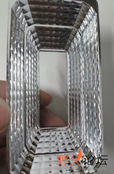

各位大佬,求教!!!
散射状小曲面
散射状小曲面
最佳答案
查看完整内容
试下把曲面展平,阵列好后再用曲面变形弯回去了
92

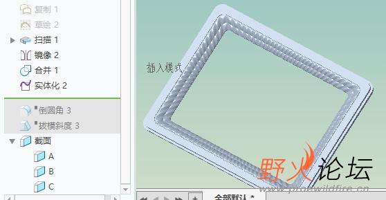

发表于 2024-3-5 14:26 | 显示全部楼层
扫描一下就可以了
212
259
发表于 2024-3-6 08:30 | 显示全部楼层
这个方式属于加工成型的工艺
 楼主| 发表于 2024-3-6 09:16 | 显示全部楼层
aa1aa 发表于 2024-3-5 14:26
扫描一下就可以了
啊?怎么扫描
 楼主| 发表于 2024-3-6 15:03 | 显示全部楼层
弯折的骨架线转弯处要是弧,尖的怎么弯
