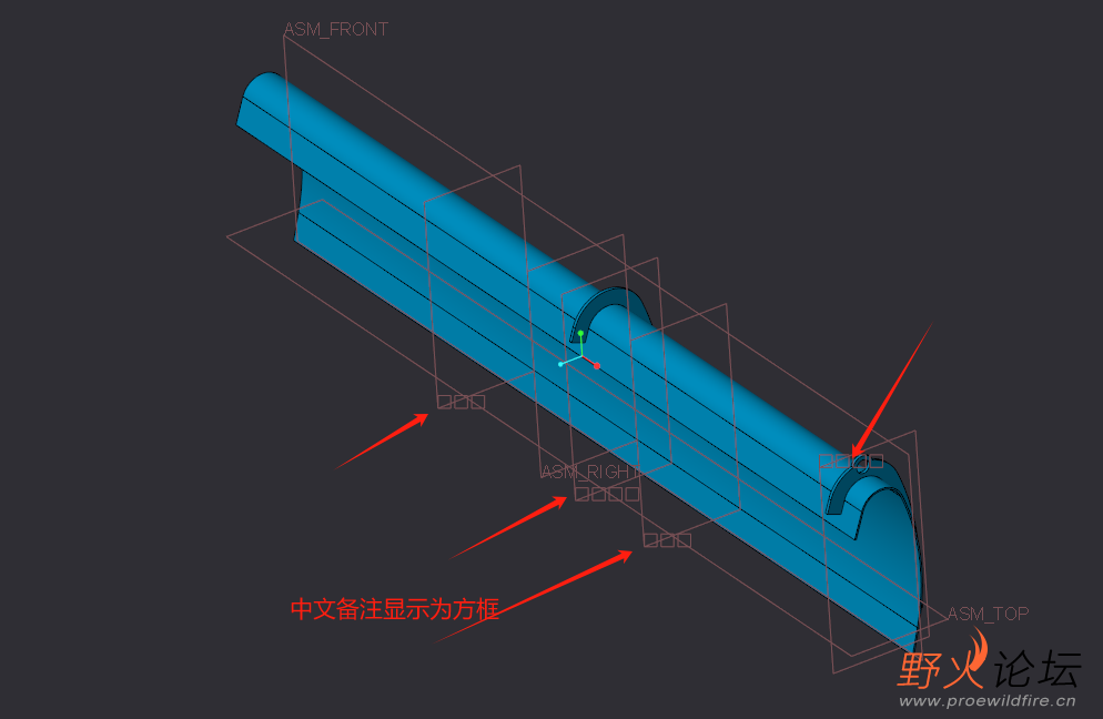

不会设置,一开始还显示汉字,再次打开就变成方框了

字体问题

有些信息中文无法识别

Creo8.0  模型尺寸前后增加汉字变方框的解决方法!!
http://www.proewildfire.cn/thread-171133-1-1.html
