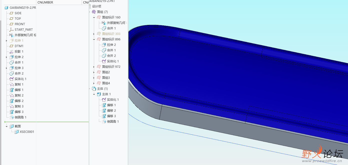

[已解决] 新手建模无法倒R角求助如何处理
发表于 2024-2-20 17:06 | 显示全部楼层
wufei200888 发表于 2024-2-20 16:34
大佬,求教您是怎么知道移除那个面的?
最简单的方法就是把显示样式改成“线框”,光亮显示的地方就是破面,修补好即可

发表于 2024-2-20 18:25 | 显示全部楼层
1 ;你使用的软件存在bug   用你的倒圆角特征会失败  我自己修改一下面  再用你的倒圆角就成功了
2; 删掉你的倒圆角特征 我从新倒圆角就成功了
3; 解决的思路有很多 曲面修 发布特征前搞好等等十几种思路都可以解决

 楼主| 发表于 2024-2-20 19:56 | 显示全部楼层
我刚刚试了,线框模式下没看出来有高亮啊,不过确实如楼上所说,我把侧边的小面移除后,直接倒R角也就可以了,应该是我之前拉伸曲面的时候多了小面,不过还是没想出来这是怎么看出来的
amd 发表于 2024-2-20 14:15
方法都是有的,但本质上是面拼接的不行,画完都不检查一下
感谢,我对比了半天才看出来你移除了侧边的小面,确实移除后就可以倒R角了
发表于 2024-2-21 08:22 | 显示全部楼层
桃花山大王 发表于 2024-2-20 19:56
我刚刚试了,线框模式下没看出来有高亮啊,不过确实如楼上所说,我把侧边的小面移除后,直接倒R角也就可 ...
是闭合的面吗

发表于 2024-2-21 09:55 | 显示全部楼层
可以检查一下面和面的连接,一般来说如果不是相切的话,多少都是会出问题的

 楼主| 发表于 2024-2-21 15:10 | 显示全部楼层
是一个闭合的面来着
