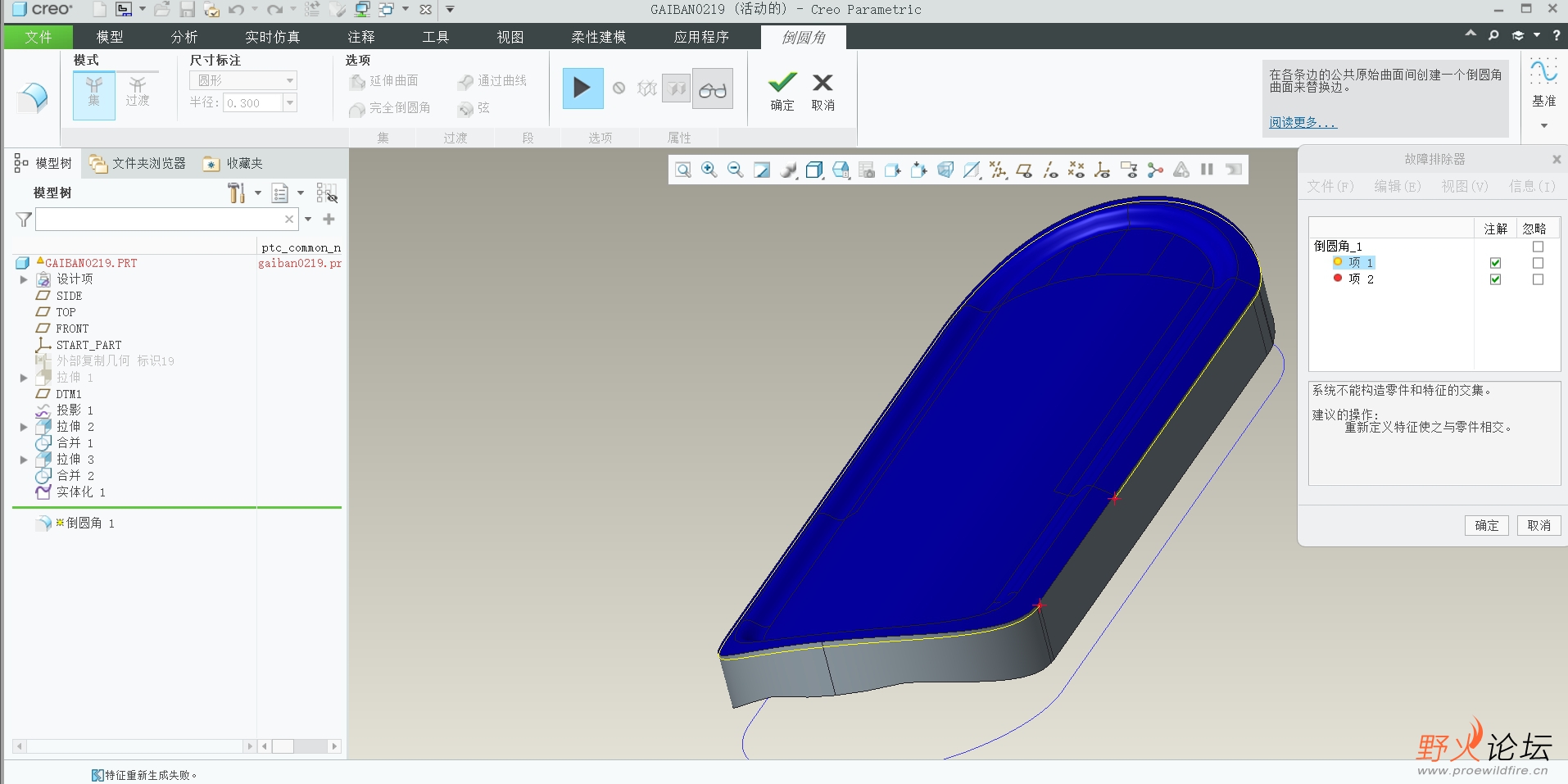

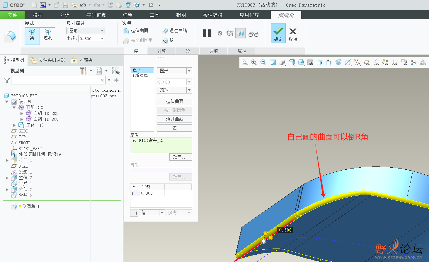

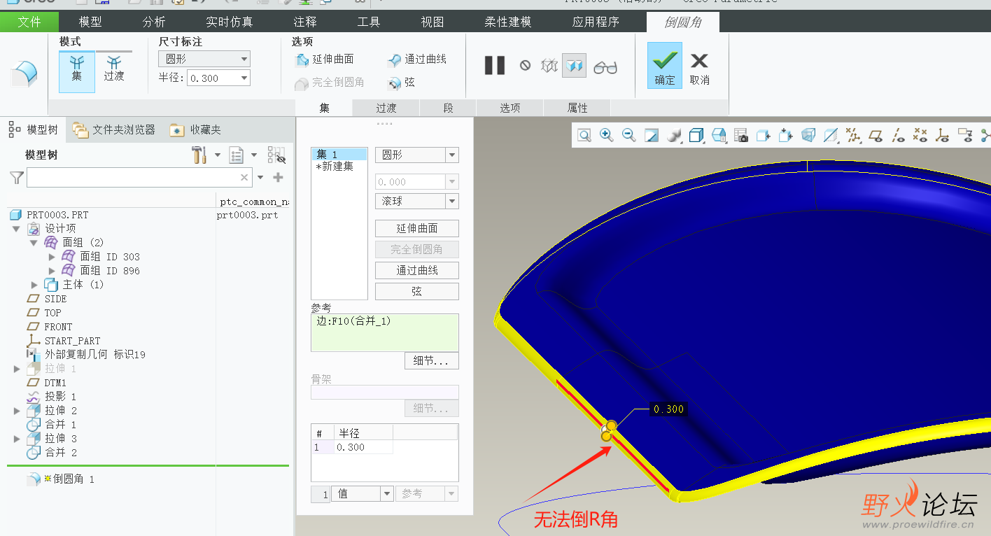

大佬们,请教个问题啊
建模画盖板过程中,发现复制几何的面无法倒R角是为啥,自己画的面是可以正常倒R角的
应该怎么处理啊
软件8.0版本的
gaiban0219.prt.zip

发表于 2024-2-19 17:49 | 显示全部楼层
可以到圆角啊。

 楼主| 发表于 2024-2-19 18:13 | 显示全部楼层
大佬,方便给我看看源文件吗,我实体化后倒R角还是报错的,我操作哪里估计不对

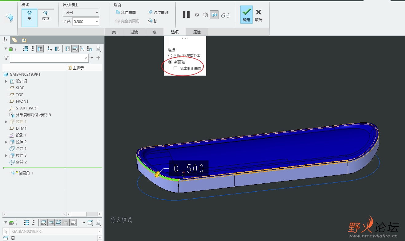

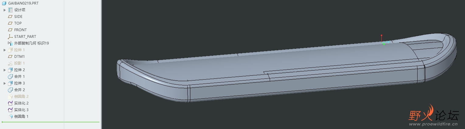

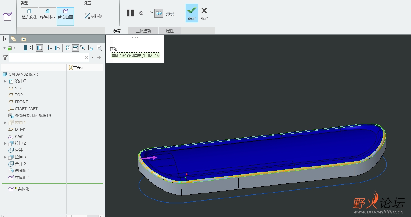

发表于 2024-2-19 18:39 | 显示全部楼层
先圆角时生成新的曲面,然后实体化后再用这圆角曲面去剪切实体就可以。

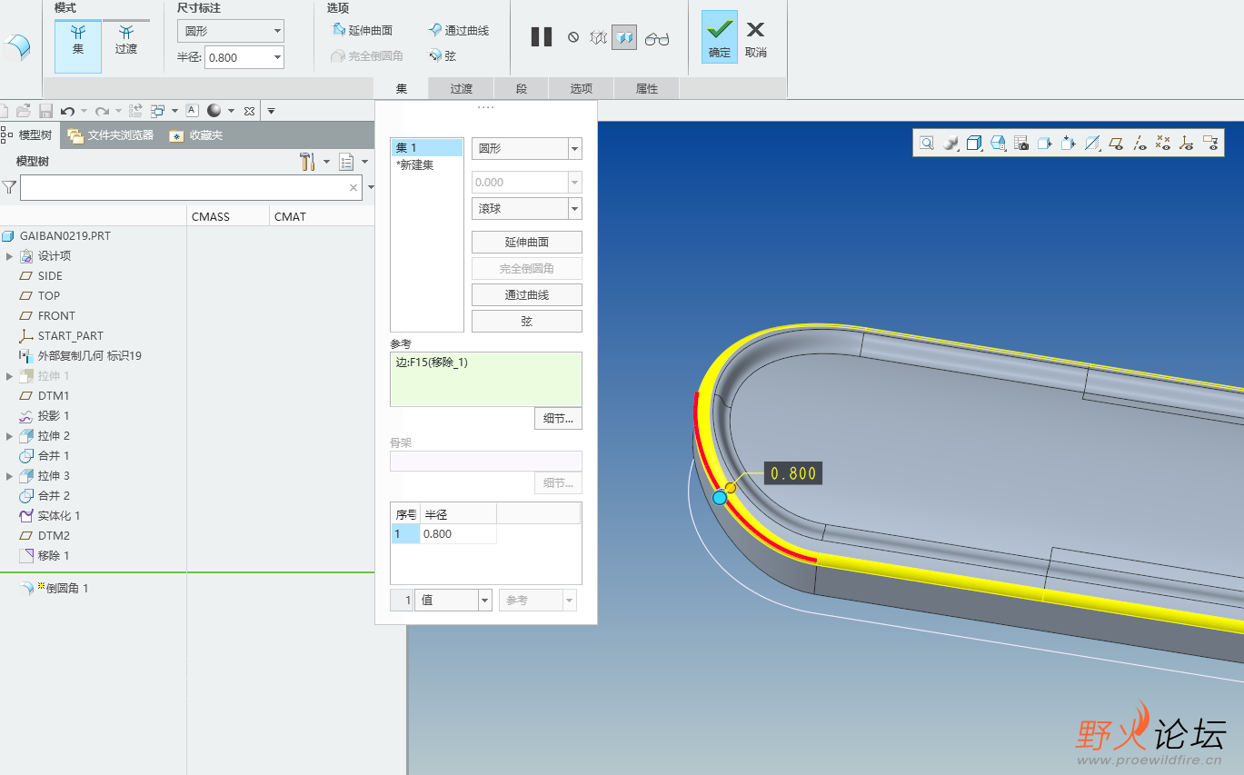

发表于 2024-2-20 09:08 | 显示全部楼层
倒不出来,通常你给得圆角得R大于有些位置得尖角

 楼主| 发表于 2024-2-20 13:04 | 显示全部楼层
谢谢,非常感谢老师指点,已解决

发表于 2024-2-20 14:15 | 显示全部楼层
方法都是有的,但本质上是面拼接的不行,画完都不检查一下

发表于 2024-2-20 16:34 | 显示全部楼层
大佬,求教您是怎么知道移除那个面的?
