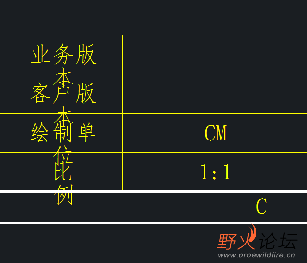

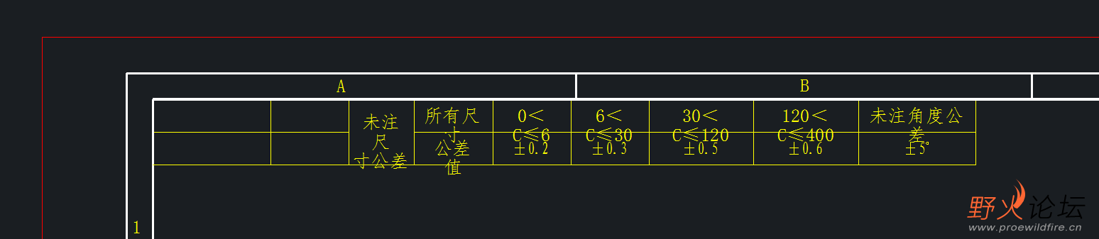

用的CREO8.0导出为CAD用中望2020,每次打开导出后CAD图纸都要重新调整,主要是很多字体换行或者重叠了,看有说是字体不一致,我看了字体是一样的,都是显示仿宋字体,就是字体换行重叠比较多,把横幅的距离手动拉一下就恢复了,不过每次都这样调整很麻烦,有没有遇到过,能找出解决办法的,感谢

 楼主| 发表于 2024-1-31 11:15 | 显示全部楼层
就是这样换行

发表于 2024-1-31 16:20 | 显示全部楼层
creo用0.7的字宽  改不了的话   直接网上下下0.7的字宽字体

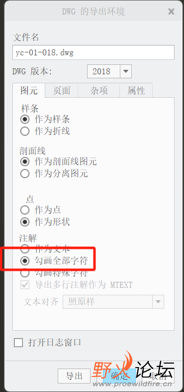

发表于 2024-2-26 16:58 | 显示全部楼层
http://www.proewildfire.cn/thread-178617-1-1.html
导出选择“勾画全部字符”就不会变形
226
341
 楼主| 发表于 2024-2-29 11:20 | 显示全部楼层
导出选择“勾画全部字符”就不会变形
这样导出来的都是像素点,需要改动某些尺寸的时候很不方便的
