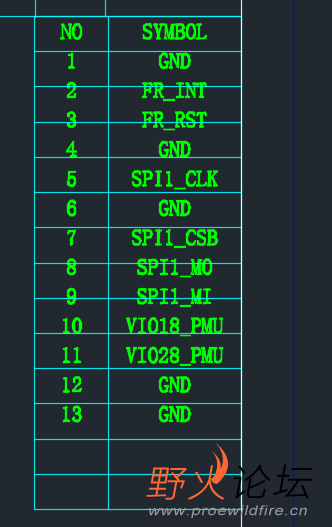

工程里制好表格导出CAD后,字与表格不居中,求解
CREO图
CREO图
CAD图
CAD图

字体都是仿宋,在CREO里格的宽度是5mm,但导出CAD格的宽度变成7mm,如果在CREO里格的宽度是7mm,导出就是OK的

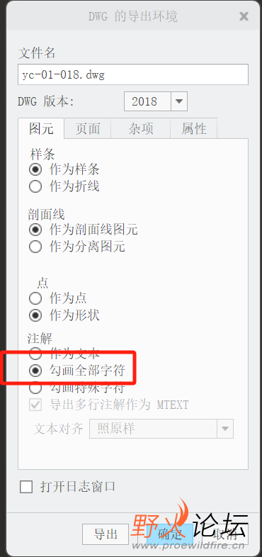

导出选择“勾画全部字符”就不会变形

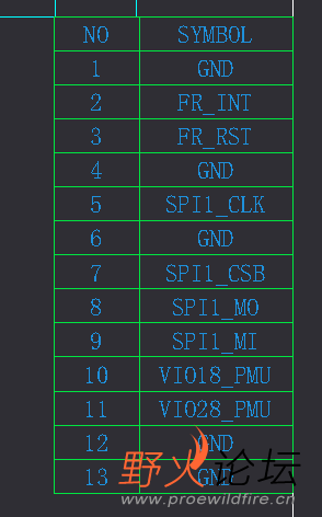

勾选后Ok,谢谢!!!
