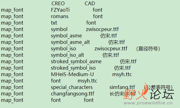

发表于 2024-4-13 23:00 | 显示全部楼层
用记事本做一个如图格式的字体映射文件,保存成.dep_dwg格式文件,(要注意creo中的字体名要用英文);然后添加config项 intf2d_out_dxf_mapping_file 指向这个文件就可以了

 楼主| 发表于 2024-4-17 11:02 | 显示全部楼层
ltr51 发表于 2024-4-13 23:00
用记事本做一个如图格式的字体映射文件,保存成.dep_dwg格式文件,(要注意creo中的字体名要用英文);然后 ...
请问层主能上传一下你这个文本吗?空格有没有讲究?

发表于 2024-4-17 12:51 | 显示全部楼层
文件就没必要了,因为我的文件就是这样的,空格没什么讲究,一个空格和十个空格效果是一样的,CAD字体后面的空格,然后跟着的括号里面的文字是备注,可要可不要;
