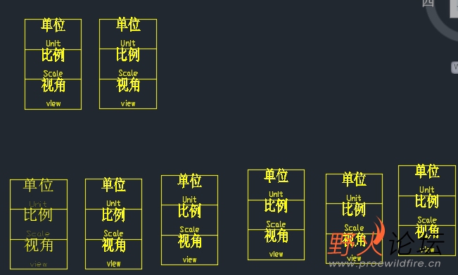

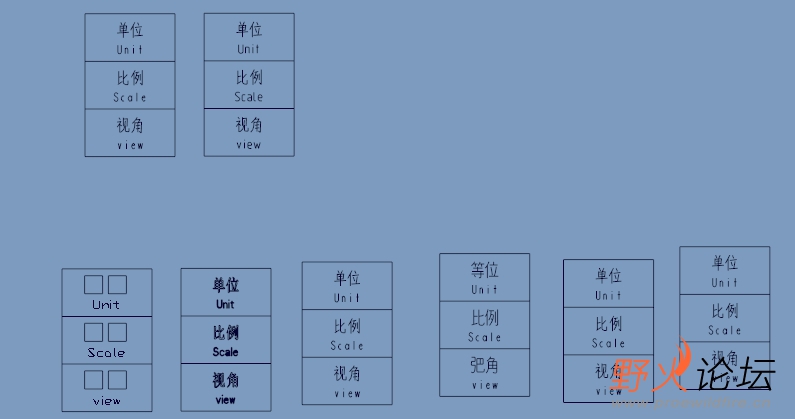

CREO工程图转出DWG格式后字体变动问题求助
转出DWG后的显示状态
转出DWG后的显示状态
CREO上的状态
CREO上的状态

 楼主| 发表于 2024-1-25 11:36 | 显示全部楼层
主要是转出后的字体跑出图框的问题

发表于 2024-1-25 16:52 | 显示全部楼层
字体的问题很麻烦的,我是直接全部勾画所有字体,导出去后就是没法改,反正这个DWG只是给外加工用的

 楼主| 发表于 2024-1-25 20:38 | 显示全部楼层
是的,一般我就是勾画所有字体,但是改起来还是麻烦,都是工业软件本是同根生相煎何太急,就不能搞统一点,麻烦死人了。我找了半天度娘一个有用的办法都没有郁闷啊

发表于 2024-1-25 21:45 | 显示全部楼层
把字体统一就好了。

发表于 2024-1-26 09:40 | 显示全部楼层
改成统一的字体,上下居中左右居中就好了

发表于 2024-1-26 14:25 | 显示全部楼层
你把PTC用的字体放CAD里面就好了。常用是长仿宋体(配置文件指定),把长仿宋体放CAD里面就可以了。

 楼主| 发表于 2024-1-26 17:18 | 显示全部楼层
我把PTC字体全部都放到CAD字体目录下了,根本就不行,长仿宋体,汉仪长仿宋体都不行,总感觉不是字体的问题,只不过网上冲浪一天也没在网上找到类似案例和解决方法

发表于 2024-1-26 20:06 | 显示全部楼层
夜晚的彩虹 发表于 2024-1-26 17:18
我把PTC字体全部都放到CAD字体目录下了,根本就不行,长仿宋体,汉仪长仿宋体都不行,总感觉不是字体的问 ...
我用的陈杰模版,导出的dwg文件,不会出现这种错位现象,应该还是模版配置的问题

发表于 2024-1-27 10:38 | 显示全部楼层
map_font HYSWLongFangSong.ttf 汉仪长仿宋体.ttf
map_font filled.ttf 汉仪长仿宋体.ttf
map_font isofont.ttf 汉仪长仿宋体.ttf
这个字体映射要加
