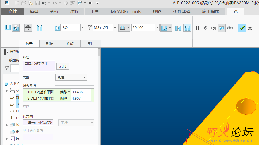

发表于 2024-1-17 15:08 | 显示全部楼层 |阅读模式

发表于 2024-1-17 16:38 | 显示全部楼层
应该是可以用类似于格式刷一样的工具
337
448
设置好一个就可以用这个来刷其它的成一样。
发表于 2024-1-17 16:39 | 显示全部楼层
方便标注方法不知道,居中双击尺寸选择文本样式选中心吧

发表于 2024-1-17 16:47 | 显示全部楼层
特征孔注释
http://www.proewildfire.cn/thread-173904-1-1.html
(出处: 野火论坛)

 楼主| 发表于 2024-1-17 17:44 | 显示全部楼层
谢谢,我的双击没有那个尺寸属性对话框,是版本问题吗

 楼主| 发表于 2024-1-17 18:13 | 显示全部楼层
钟汉昌 发表于 2024-1-17 16:47
特征孔注释
(出处: 野火论坛)
那个打孔需要用什么命令啊,我打的孔不能用

 楼主| 发表于 2024-1-17 18:15 | 显示全部楼层
特征孔注释
(出处: 野火论坛)
这种孔不能用吗
发表于 2024-1-18 08:41 | 显示全部楼层
那可能是版本问题,我还是2.0的
