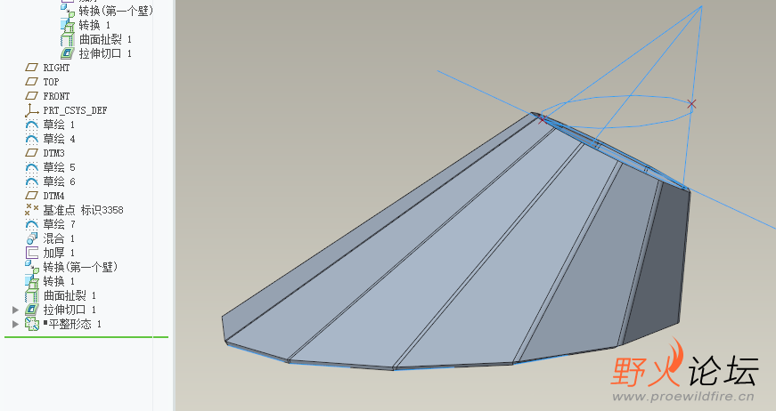

[求助] PROE仿椎体混合钣金展不开,求指导

展开面组可以展开  但不是钣金展开    还可以先画斜锥体(斜锥体可以放样)再切切口    切口不是圆  是椭圆
