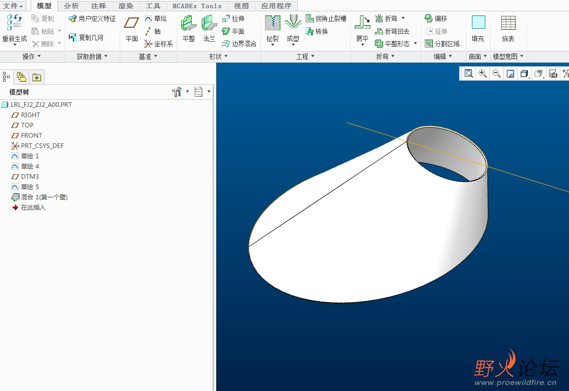

用CREO2.0画的一个简单的钣金混合椎体,愣是展开失败,求各位老板指导下,跪谢

 楼主| 发表于 2024-1-17 15:41 | 显示全部楼层
天圆地方都能展开,这天圆地圆的,各位老板踊跃下载教育下啊

 楼主| 发表于 2024-1-17 16:09 | 显示全部楼层
不一定非要就附件展开,告诉我怎么画能展开的也行啊!

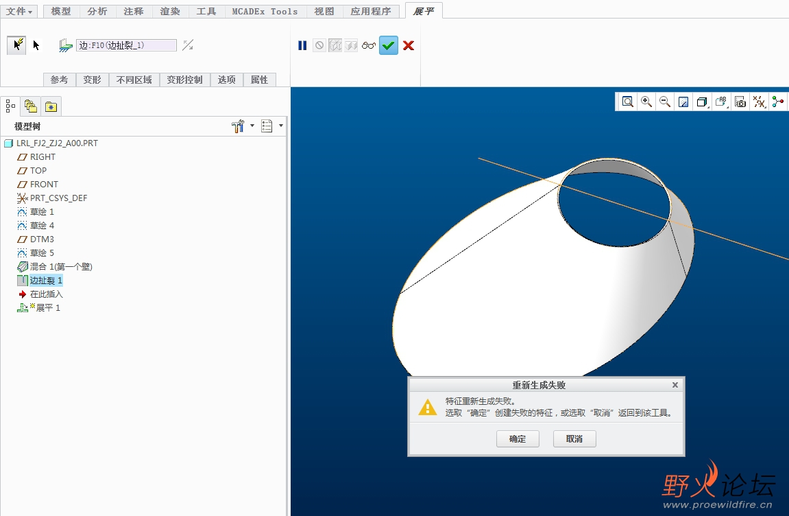

发表于 2024-1-18 13:37 | 显示全部楼层
这个曲面是不可展开面  不可以直接展开
 楼主| 发表于 2024-1-18 14:48 | 显示全部楼层
展平面组也用了,一样展不开,感觉这个东西能展开,不知道为什么就是展不开,不知道是哪里没有做对
 楼主| 发表于 2024-1-18 14:49 | 显示全部楼层
大汉朝 发表于 2024-1-18 13:37
这个曲面是不可展开面  不可以直接展开
看天圆地方都能展开,两个平行面的圆混合也能展开,但是两个不平行面的圆混合就是展不开
