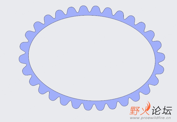

[求助] 正弦曲线的优化

发表于 2024-1-12 14:42 | 显示全部楼层
图形控制形状,mod函数循环
sd5=5*evalgraph("1112",mod(300*trajpar,10))

 楼主| 发表于 2024-1-14 13:39 | 显示全部楼层
齐辰 发表于 2024-1-12 14:42
图形控制形状,mod函数循环
谢谢,这个方法可行!
我是思想僵化了,一想到周期性波动就想到正统余弦,忘记MOD函数也可以用来干这事。所以我也用图形试了好久都没试出来。

 楼主| 发表于 2024-1-14 13:40 | 显示全部楼层
aa1aa 发表于 2024-1-12 10:44
不知道是不是这样
谢谢,我要的是下面齐辰回复的那样

发表于 2024-4-16 13:46 | 显示全部楼层
kennede0923 发表于 2024-1-12 10:51
大佬,这是什么曲线?
这个可以用图形函数做
