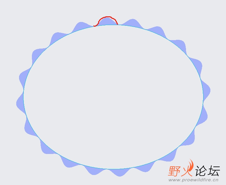

如图中所示,我想做一个这样的围绕椭圆的波浪形状,用的扫描,里面用到了正弦函数的关系式。现在问题是我觉得波峰波谷太尖了,想把它做圆滑一点,如红色线条那样。请教各位大神,应该何如实现?

发表于 2024-1-11 16:38 | 显示全部楼层
用abs函数

 楼主| 发表于 2024-1-11 16:42 | 显示全部楼层
ABS并不能改善波峰太尖锐的问题

发表于 2024-1-11 17:32 | 显示全部楼层
得用其他函数吧,毕竟形状都改变了。

发表于 2024-1-11 18:28 | 显示全部楼层
把20减小,或者SD3=0.5*sin(trajpar*360*20)+1.1
谢谢,忘记说前提了。振幅和频率都不能变

thestronger 发表于 2024-1-12 08:11
谢谢,忘记说前提了。振幅和频率都不能变
不能用sin,cos函数了,这两个函数曲线是固定的

不知道是不是这样

aa1aa 发表于 2024-1-12 10:44
不知道是不是这样
大佬,这是什么曲线?
