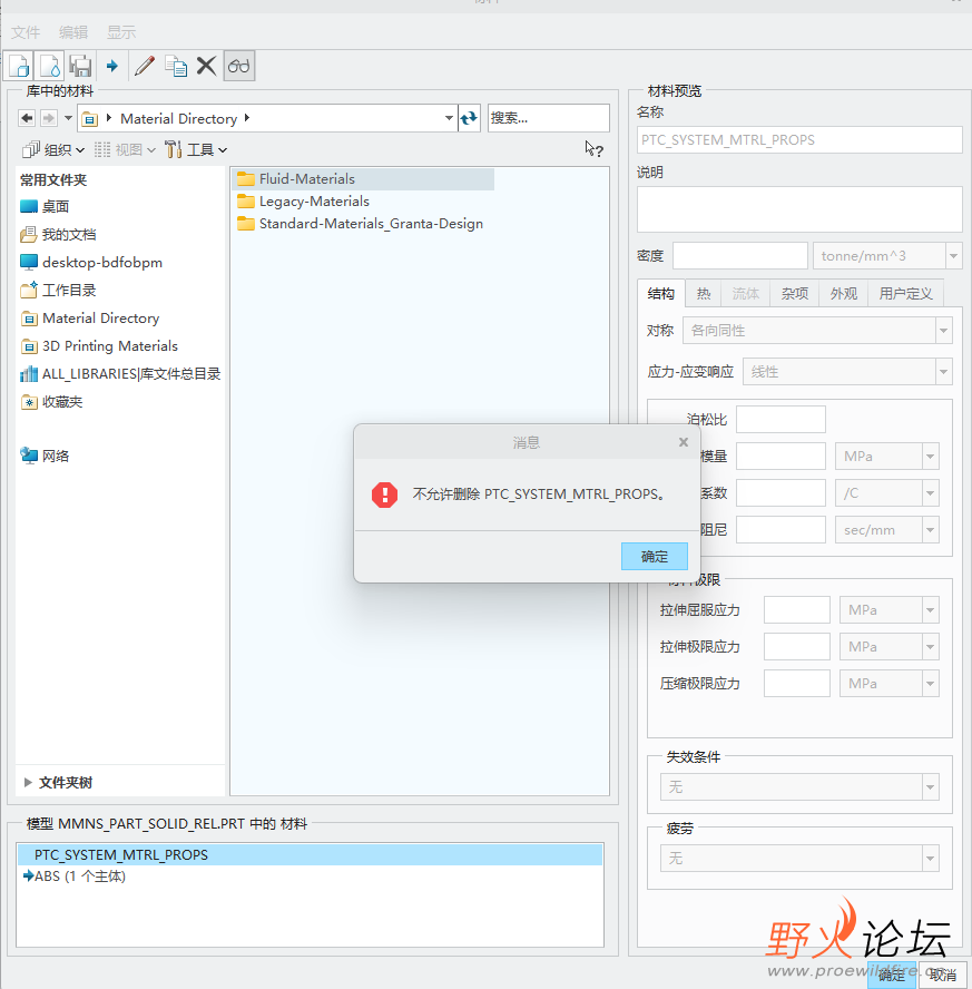

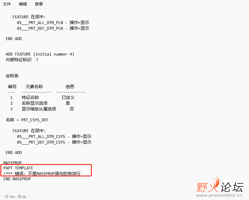

问下各位大佬,在工程图中BOM表设置实体零件模板中,按照论坛中的步骤,在第三步中:工具-程序-文本添加 PAPT TEMPLATE,还尝试添加SOLID_PART_.PRT,都是提醒错误,不是MASSPROP语句的有效行。那问下第三步需要添加什么,?有什么作用?谢谢
使用CREO7.0.5
显示错误
显示错误

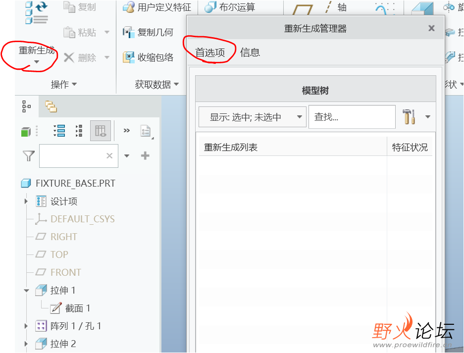

发表于 2024-1-3 11:14 | 显示全部楼层
首选项,质量属性,自动更新
71
92
 楼主| 发表于 2024-1-3 14:21 | 显示全部楼层
Chengkeguo 发表于 2024-1-3 11:14
首选项,质量属性,自动更新
C:\Users\Lenovo\Desktop\23  谢谢回复,但是修改成自动更新,还是原来的错误。。

发表于 2024-1-4 08:16 | 显示全部楼层
零件材料有没有冲突,零件材料看看是否正确
71
92
 楼主| 发表于 2024-1-5 14:02 | 显示全部楼层
你好,帮忙看看如何设置材料?研究了好长时间没懂,谢谢啦
133
150
发表于 2024-1-5 19:15 | 显示全部楼层
ABS没有选重
