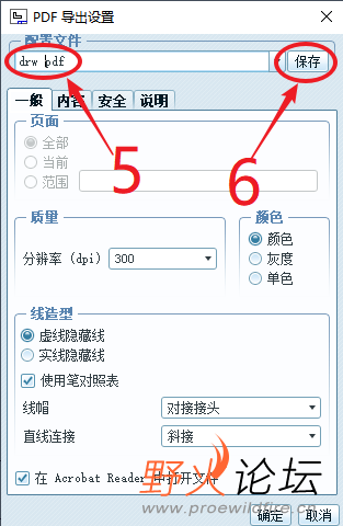

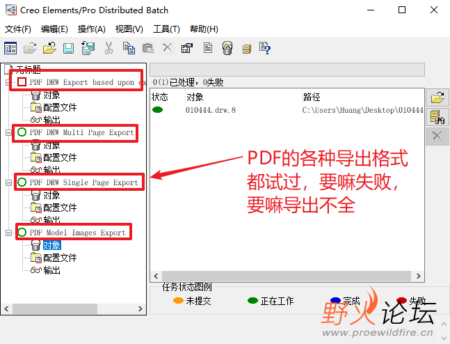

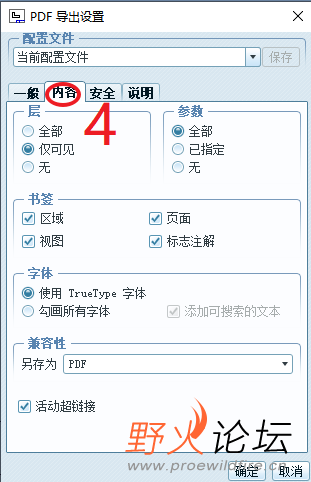

请教各位大佬们,是怎么处理proe工程图批量导出

应该是pcf打印文件不对,creo基础设置就是有点反人类

发表于 2024-1-3 15:41 | 显示全部楼层

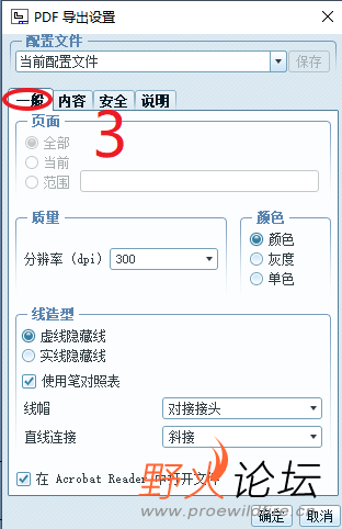

11.png那张图里面,配置文件除了需要添加导出样式,还需要添加config文件

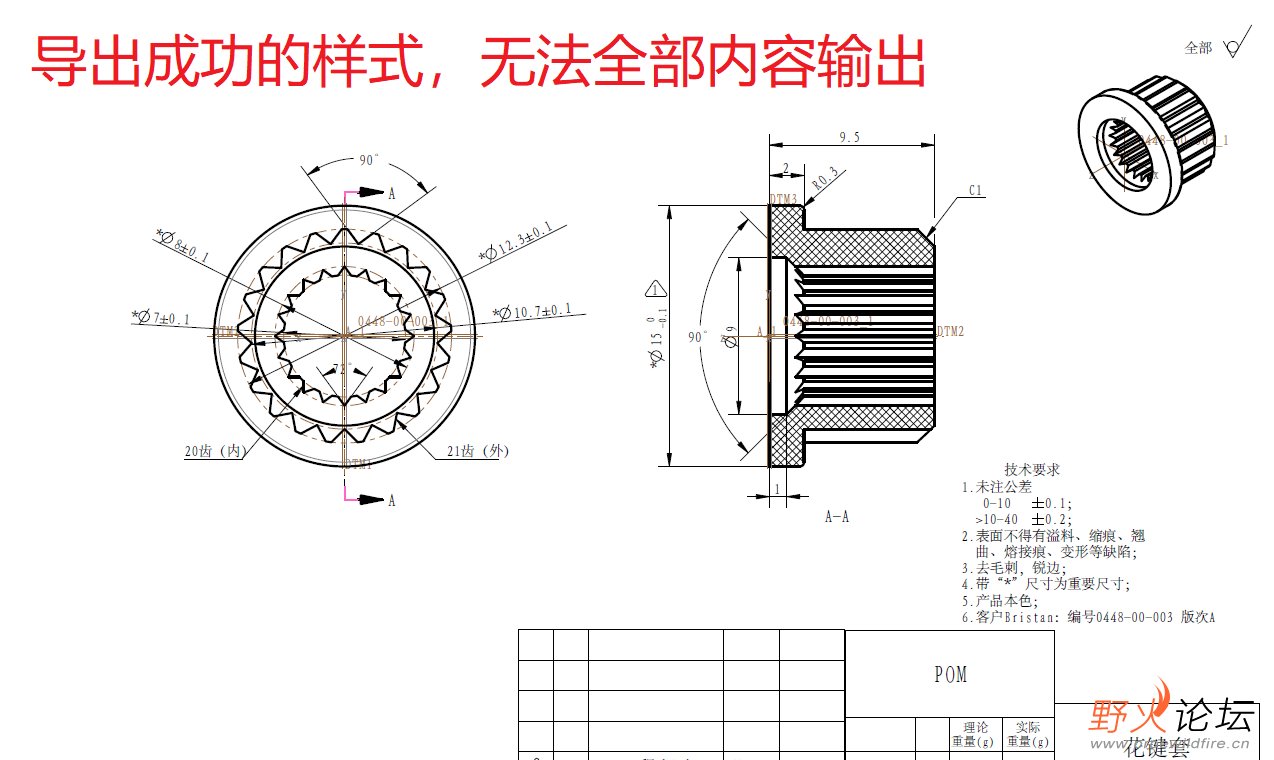

 楼主| 发表于 2024-1-5 17:21 | 显示全部楼层
批量导PDF已经可以导出,按下面设置,导出的PDF不会再显示基准
!缺省基准是否显示
!缺省是否显示基准轴
display_axes no
!缺省是否显示坐标系
display_coord_sys no
!控制基准坐标系标签的显示
display_coord_sys_tags no
!缺省是否显示基准面
display_planes no
!缺省是否显示基准面标签
display_plane_tags no
!缺省是否显示基准点及其名称
display_points no
!控制基准点标签的显示
display_point_tags no
251
389
 楼主| 发表于 2024-1-5 17:24 | 显示全部楼层

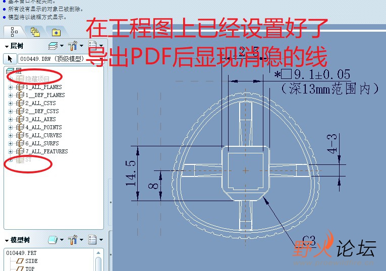

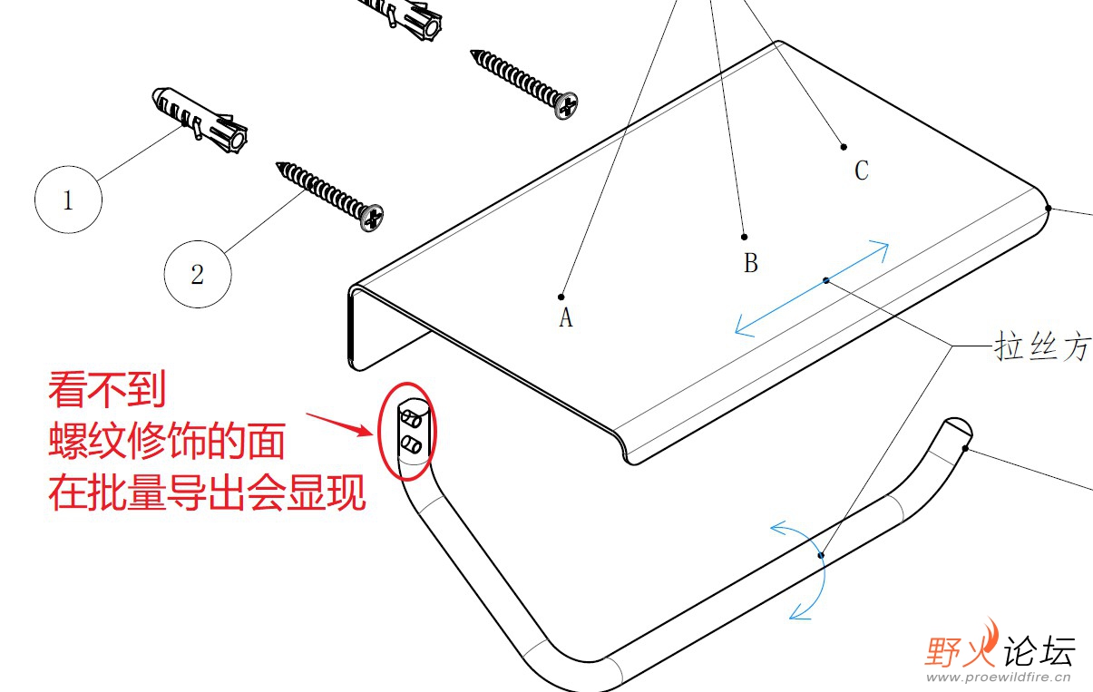

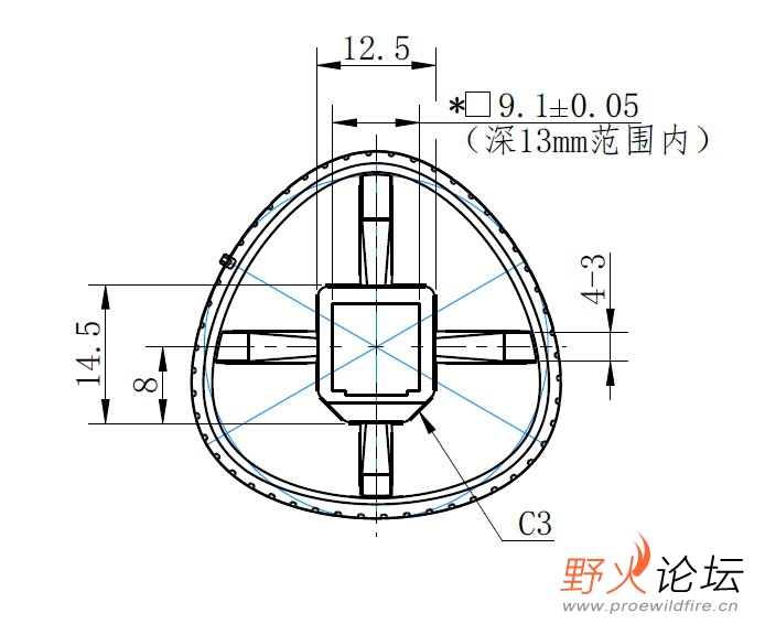

但是又有新问题
批量导出的会把之前消隐的线条或面显示
如图
如图
工程图上已经设置好了
工程图上已经设置好了
导出后的PDF
导出后的PDF
