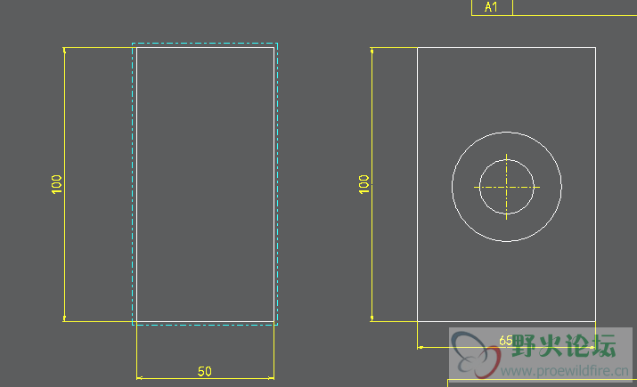

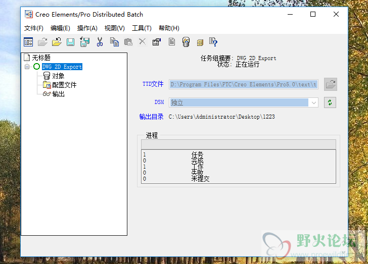

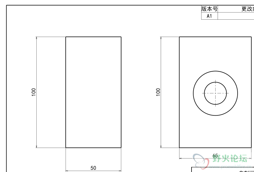

终于解决了  直接导出的CAD、 PDF和proe里面的一模一样了

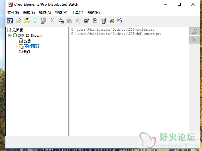

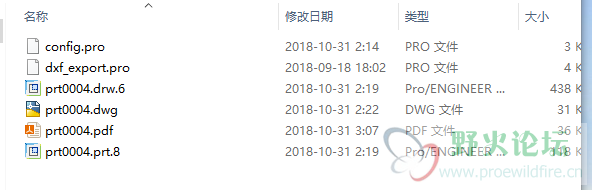

注意最后一步,二个配置文件;
1.我是单独做了一个配置文件(config)与启动配置的区别:关了我不需要 的基准 及 名称,把这二个配置文件(config、dxf_export)和图纸放在同一个文夹中,也可以用一个(看个人喜好,我喜欢打开的时候,能显示基准平面 坐标)
这样就不会在导出图形里面,出现多余的基准 及字符。
2.其中最后一个配置文件(dxf_export)用以解决导出图形的:  字体、线型、字符、颜色
proe打开效果
proe打开效果

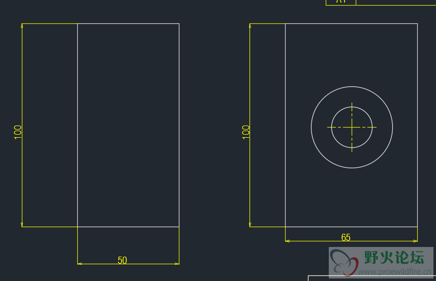

proe直接转cad打开效果
proe直接转cad打开效果
proe直接转pdf打开效果
proe直接转pdf打开效果

 楼主| 发表于 2018-11-5 20:19 | 显示全部楼层
39478VPISTEEL 发表于 2018-10-31 10:38
膜拜!请共享一下您的设置吧。我的PDF出不了图框,图框是在drw中.frm插入的;也去不了基准。

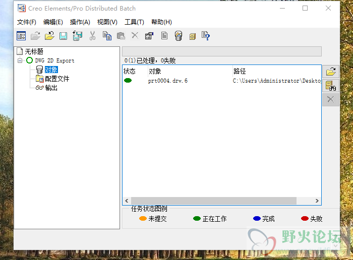

1.另外复制一个配置文件(config)把图片里面的内容参加进去就行了 ,把这个文件作批量处理时的配置。
2.第一个图片地址是你自己的模版文件地址(也就是A0 到 A4 图框存放地址) ;这个图片解决图框 字体问题。

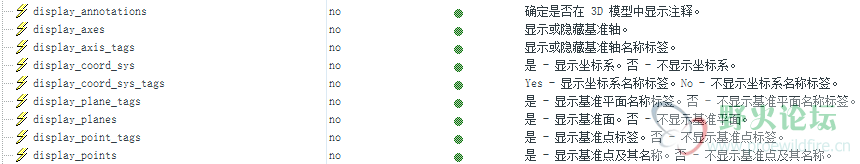

3.第二个图片 解决基准问题。
没有图档的原因
没有图档的原因
有基准的原因
有基准的原因
