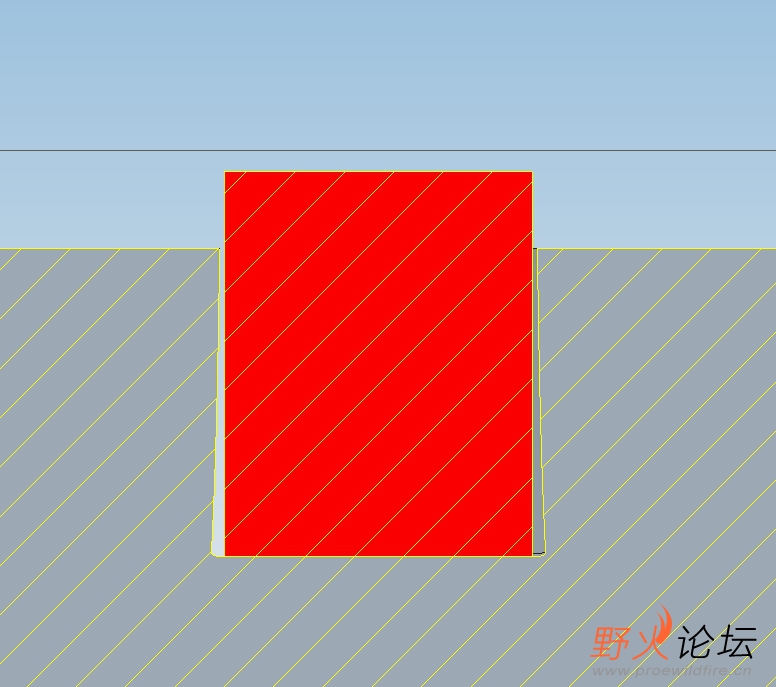

大师如果是用CROE仿真干涉检查有干涉的话,那做出来的实物不是有干涉了那仿真岂不是毫无意义?
有没有干涩,做一个剖面图,看的清清楚楚,及时做了建模分析,你相信的是剖面图,分析只是参考

就你的截面图看肯定有干涉的,如果没有干涉的话,箭头指的两处应该有明显间隙的

没有干涉的结构应该时这样的,配合点在法向的箭头处。

亲你这个是直线圆柱容易扫出这个槽,那个弧面的圆柱扫这个槽不好弄的。

剖面看了剖开测量有0.017的干涉量不知道做出来能不能用,目前还没看到有人用PREO或CREO建凸轮滚子的
