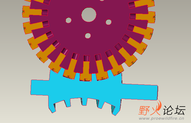

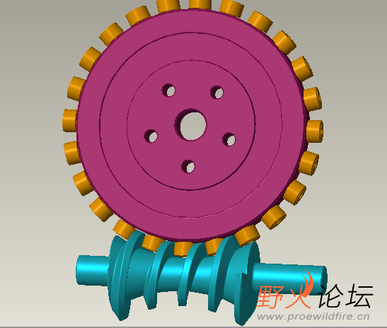

跪求野火大佬求助用CREO,proe画滚子凸轮要求画出来符合运动仿真无干涉,小弟愿用21金币换。小弟画了一个但是运动仿真起来会有极小的干涉跪求大佬指点,求大佬弄个模型给小弟瞅瞅感激。图片是自己画的图片看起来无干涉但是运动仿真有干涉。

就是这样的,非要无干涉的话。把圆柱直径减少0.01mm看看。

凸轮滚子与蜗杆没有干涩,力咋传递?这里应该叫接触,

做的是运动仿真干涉碰撞检查,要加大0.2才能正常运动这也不科学啊

涡轮蜗杆的接触不是叫线接触吗

大师如果是用CROE仿真干涉检查有干涉的话,那做出来的实物不是有干涉了那仿真岂不是毫无意义?

0.2太多了有问题

这玩意能画不大师帮忙画一个看看

画不出的,蜗轮蜗杆思考过一段时间。跟用creo蜗轮蜗杆无法精确建模有干涉一样的,两个零件是动态啮合过程,啮合轮廓是动态生产的曲面,(就是范成法,包络切削)。静态建模不出来。
