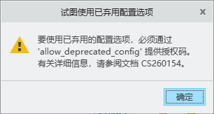

发表于 2023-12-12 23:41 | 显示全部楼层 |阅读模式

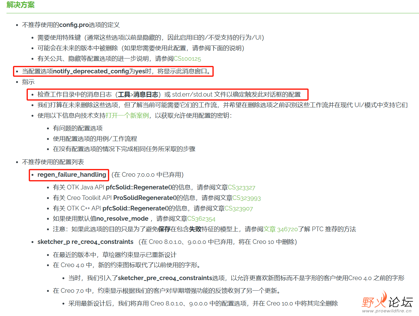

论坛帖子上的方法试了没啥用有没有大佬有更好的办法

发表于 2023-12-13 07:39 | 显示全部楼层
确认是哪个配置,修改一下配置文件

发表于 2024-10-12 11:35 | 显示全部楼层
注释掉这行或者删除
!*sketcher_pre_creo4_constraints
