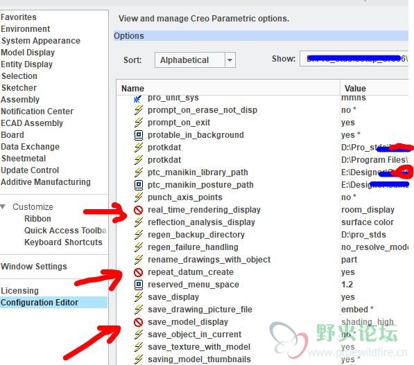

发表于 2020-4-23 11:32 | 显示全部楼层
从creo中打开config文件,可以看到很多标识红圈的选项,很多为老的proe时代的配置选项,
新creo版本中,部分已经删掉了,或者改为新参数。
这些选项遗留在config中,7.0的版本就会出这个提示。
回复 3 0

 楼主| 发表于 2020-4-23 22:34 | 显示全部楼层
新creo版本中,部 ...
我的自定义的配置没有一个红的,这些我都会查看的,我重装了系统,
发现原因就是4月份的CREO7.0和我一个插件不兼容。
如果不用那个插件不会提示的。
2月份的那个7.0是没有问题的,但是你们注意2月的第一个链接是失效的,后面这个链接的文件和4月的文件 是一模一样的。
所以4月的这个人说完全破解,纯属吹牛,人家2月的文件就和你4月一样,文件大小都是3.7G。
