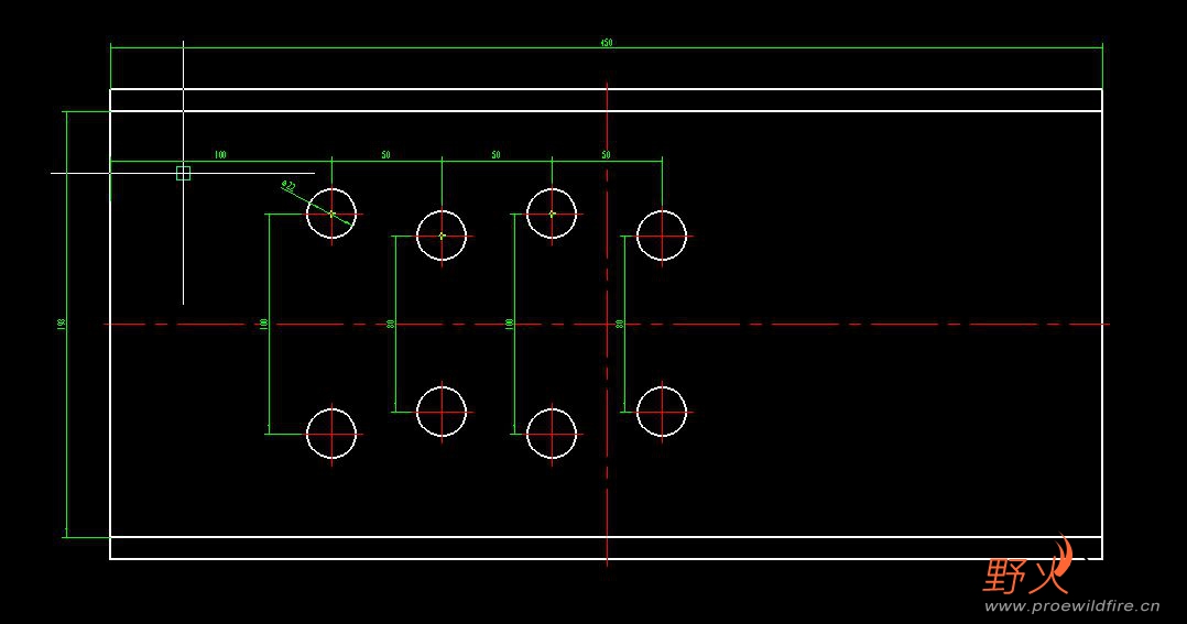

请问论坛各位大神,我们经常套打这样的孔,就是第二列或者第二排要锁紧,且间距缩短的孔,请问该如何利用lead_v或memb_i这一类的函数写出来?
如图,第二列和第四列都进行了缩进,后期要装螺栓,阵列的话后期可以一次性参考装配进来,所以很想知道如何 ...

画两个孔或者4个孔为一组不行吗?

楼上的解法算是通俗易懂的 我自己也倾向于这种做法
你如果实在要用lead_v或memb_i来做,可以参考我下面的帖子。
间距递增阵列 http://www.proewildfire.cn/thread-122071-1-1.html

可以考虑使用点阵列

可以用mod函数,用idx对2进行求余的值作为条件,设定哪一行或哪一列缩进
if mod(idx1,2)==1
memb_v=80
else
memb_v=100
endif

我这个是两个方向的阵列

两个方向不是一样的操作吗?
