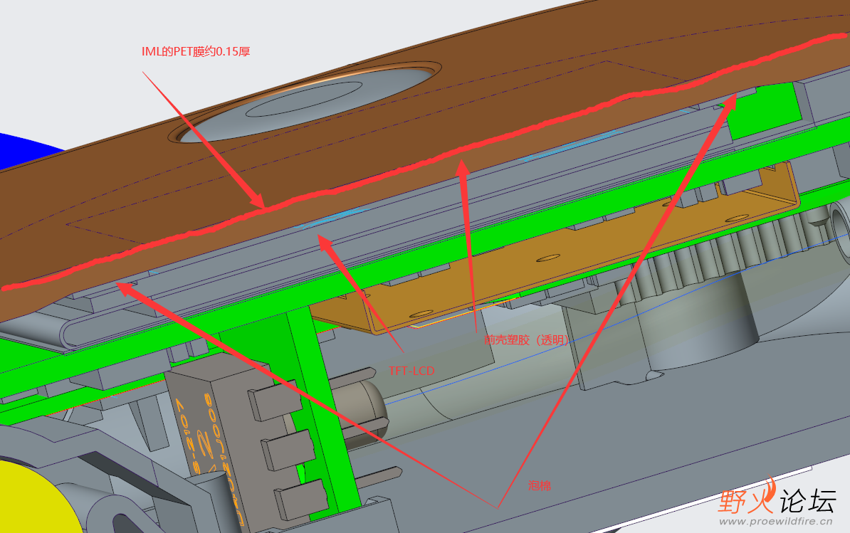

[求助] 求教TFT-LCD液晶屏的安装结构

发表于 2023-12-7 15:33 | 显示全部楼层
water2008 发表于 2023-12-7 11:25
我这中间还有空了一层,红线圈起来部分,这没有影响吗?不用管?
IML下面为什么要留空?不是透明件IML吗?

发表于 2023-12-7 16:28 | 显示全部楼层
IML面壳与TFT屏之间的间隔通常取决于具体的产品设计和制造要求。一般来说,为了确保TFT屏能够正常工作并且不受到外部环境的影响,需要保持一定的间隔。
在实际制造过程中,设计工程师会根据产品的结构和功能要求来确定IML面壳与TFT屏的间隔。这个间隔通常会考虑到以下几个因素:
保护:间隔需要足够大,以确保IML面壳可以有效地保护TFT屏,防止外部物体对TFT屏的损坏。
散热:如果产品需要散热,间隔也需要考虑到TFT屏的散热需求,以确保TFT屏能够正常工作而不受过热影响。
可操作性:间隔还需要考虑到产品的可操作性,确保用户可以方便地操作TFT屏上的功能按钮或触摸屏。
因此,具体的IML面壳与TFT屏的间隔会根据产品的具体要求和设计来确定,通常需要在产品设计阶段进行详细的考虑和测试。

发表于 2023-12-7 16:37 | 显示全部楼层
这才是正解~~

发表于 2023-12-7 17:44 | 显示全部楼层
这个要按照你的使用场景,如果只是看,不去按它的话没有问题,如果按它的话pet会有一定的变形凹下去,如果可以的话我建议那个薄膜加厚点,这些都可以在手板打样可以测试出来的,手板你可以用粘的方式看看强度是不是你想要的。我看过类似的如果要结实的话里面填实用透明材料模内贴膜印图案

发表于 2023-12-8 08:32 | 显示全部楼层
TFT-LCD屏组装保持一个原则:AA区不受遮挡即可
根据楼主的问题,根据TV行业TFT固定方案,是依靠TFT底下的中框(塑胶框),利用泡棉双面胶固定,楼主想要在面框(类似IML)中间加一个PET做缓冲,此方案是可行的,但是建议用带有单面胶的泡棉;
组装方式可以参考TV或者Notebook的设计,面框不必设计过大

发表于 2023-12-8 09:14 | 显示全部楼层
设计本身是没问题的,但是你的才0.2厚,这个就有问题的,如果比较大,那按起来就很廉价了,一般我们最少都会用0.5到0.6的,0.2软塌塌的,效果好哦

发表于 2023-12-8 11:35 | 显示全部楼层
闲来无事,回你一个。图示已量产~~
233
277
 楼主| 发表于 2023-12-8 14:28 | 显示全部楼层
老周1689 发表于 2023-12-8 11:35
闲来无事,回你一个。图示已量产~~
非常感谢! 你的前壳是一整个都是透明塑胶的吗?还是只是在窗口处透明的?
