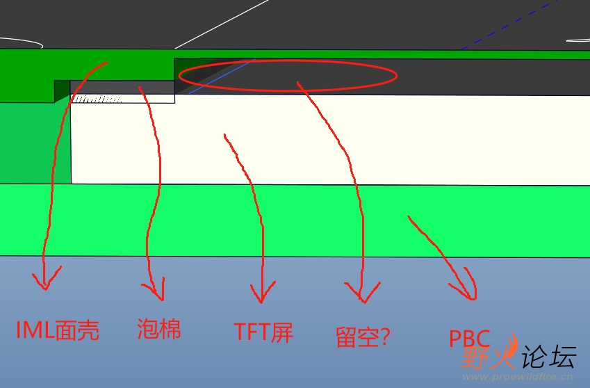

我需要在经过IML工艺处理的面壳上安装一个TFT-LCD液晶屏。 查了网上很有限的资料,还是有一些不确定的地方。
第一次设计屏的安装,没经验,特来向大家求教TFT-LCD液晶屏的安装结构,应该怎么设计?
如图所示,面壳是经过IML工艺处理的塑胶壳,最外层是透明的PET,窗口处0.2mm厚。
TFT-LCD屏是先固定在PCB板子上,然后再固定到塑胶壳上,TFT-LCD屏对准壳的窗口。
我纠结的是屏如何固定?屏面是直接贴到IML面壳窗口处0.2mm厚的PET上吗?会不会把IML外层顶坏了?
这个图是按照我自己的理解设计的安装结构,是把屏的AA外的部分压在塑胶壳凹处的泡棉上,这样有没有问题?
我纠结的是这样装中间留有一层空间是悬空的,这合理吗?中间需要加一层透明玻璃吗?
请教有经验朋友,帮忙指导,谢谢!  求设计规范。

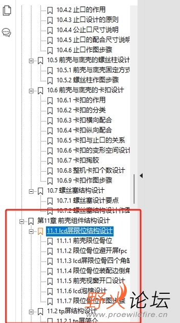

这本书上的内容,应该是你想要的!
推荐一本书《产品结构设计实例教程》(扫描版和CD都找到了)
http://www.proewildfire.cn/thread-148119-1-1.html

你的方法是对的,没有问题

谢谢,这本书我也有。但是没有我这种IML面壳安装TFT屏的例子。 他的玻璃是装在外层的,我这个面壳是IML工艺的外层是PET薄片, 中间还空着了一层。
我要的是IML面壳安装TFT屏的例子。

我这中间还有空了一层,红线圈起来部分,这没有影响吗?不用管?

没影响,平板电脑框贴的都是这样做的

谢谢,但是平板电脑外层有比较厚的硬玻璃板, 我这个窗口可是0.2mm的PET薄片。

最近也设计了个类似的,OLED屏和薄膜之间空了1.5mm,不知道行不行

是啊  问题在这空出来的地方要怎么处理

应该没问题吧,我感觉我的车机中控屏幕也是这样的结构,按起来空空的感觉。
