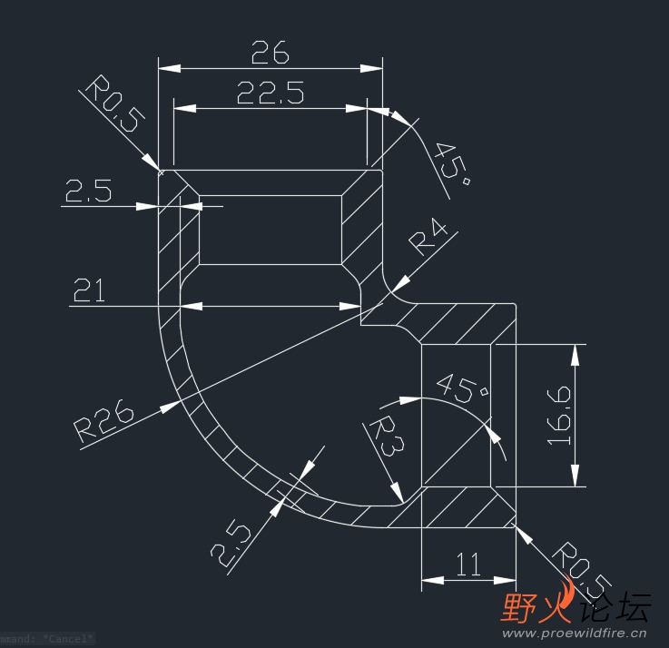

[求助] 这个用可变扫描和旋转怎么做出来

按照偏移的规律外圆角应该是3+26=29
不对,外圆应该是24,不应该是26.可能我画的不对,再研究下!
 楼主| 发表于 2023-12-2 20:55 | 显示全部楼层
就是这块画不出来,不知道三楼那位大哥发的那三个文件怎么画的。但是解压不出来东西,奇怪的很

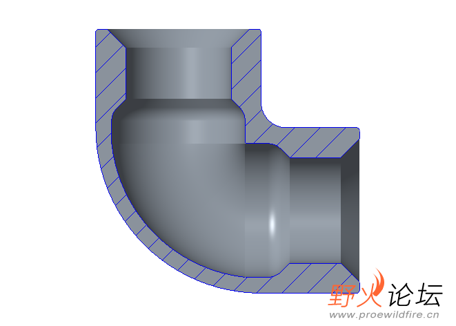

发表于 2023-12-2 22:21 | 显示全部楼层
试着做出来了

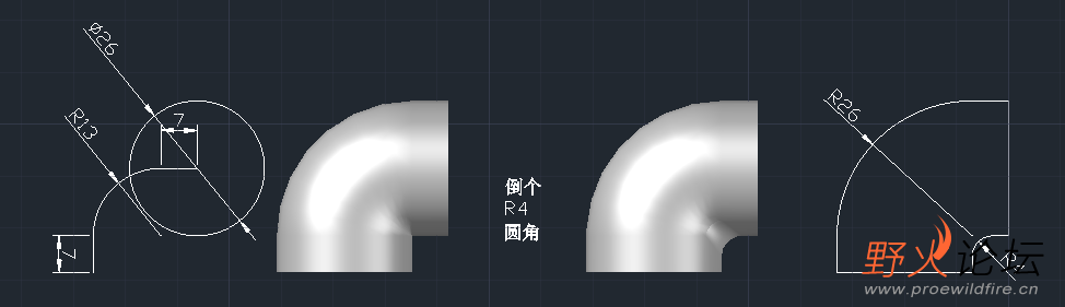

发表于 2023-12-2 23:30 | 显示全部楼层
cad没有过程记录和模型树,所以没有步骤。只能输出结果sat(附件就是),可以用CREO打开。软件不同,方法就有区别,比如:CREO可以直接选择实体两个曲面倒圆角,CAD就不可行,虽然之后找到了其它解决办法,所以没有心得。
螺丝加工前铸物内径取的值是16.6。多退少不能补。
图纸数据太少,不能确定画的是否正确。
autocad画三维还是不是很完善,找思路方法太伤脑细胞,决定暂停研究cad的三维功能。
最近下了最新版的CREO和inventor,看看有什么改动和新功能吧!
对应尺寸与楼主图一致
对应尺寸与楼主图一致
sat在CREO打开
sat在CREO打开
