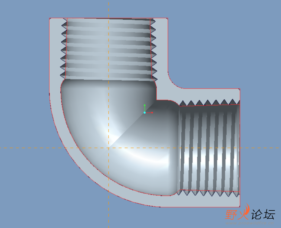

请教各位,这个用可变扫描和旋转怎么做出来,
 楼主| 发表于 2023-11-30 21:33 | 显示全部楼层
就是圆管圆角一个是R26,一个是R4,
圆管直径是Φ26
发表于 2023-12-1 13:26 | 显示全部楼层
就这样吧!

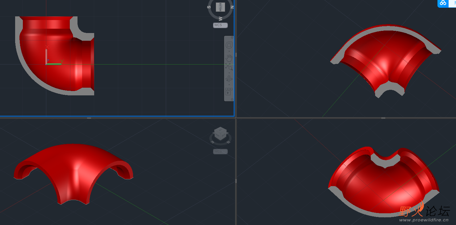

发表于 2023-12-1 17:37 | 显示全部楼层
视图太少也不清晰。不能确定对不对。练习下。
 楼主| 发表于 2023-12-2 17:23 | 显示全部楼层
yj19880113 发表于 2023-12-1 13:26
就这样吧!
哥,为什么下载后解压不了呢
 楼主| 发表于 2023-12-2 18:58 | 显示全部楼层
你这是扫描画的吗
 楼主| 发表于 2023-12-2 18:59 | 显示全部楼层
你这是扫描画的吗
1029
64
1902
发表于 2023-12-2 19:49 | 显示全部楼层
Ggk 发表于 2023-12-2 18:59
你这是扫描画的吗
是的,是扫描。扫描+旋转——外形扫描,内部旋转
不过不是用的CREO。
 楼主| 发表于 2023-12-2 20:15 | 显示全部楼层
不过不是用的CREO。
圆角哪里,内圆角R3,外圆角r26,直径是26,扫描不出来的吧
 楼主| 发表于 2023-12-2 20:16 | 显示全部楼层
不过不是用的CREO。
按照偏移的规律外圆角应该是3+26=29
