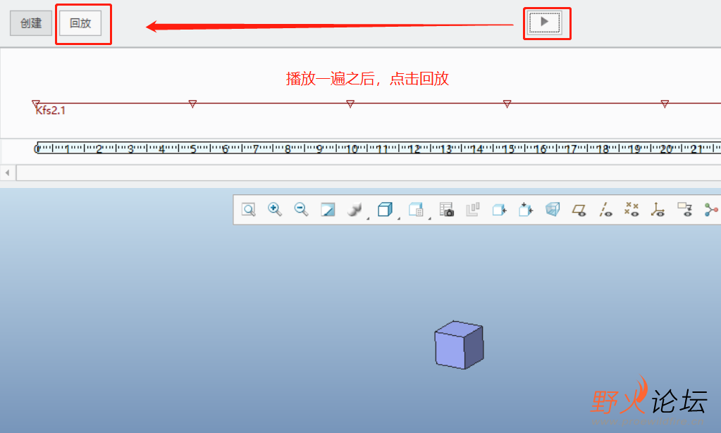

简单总结下:
1. 分别创建几个爆炸图;
2. 进入动画,新建动画;
3. 创建关键帧序列,然后按图示给每个状态下的爆炸图一个时间点;
4. 最后确定导出。
大致的步骤如上,一些细节留给你慢慢研究吧。

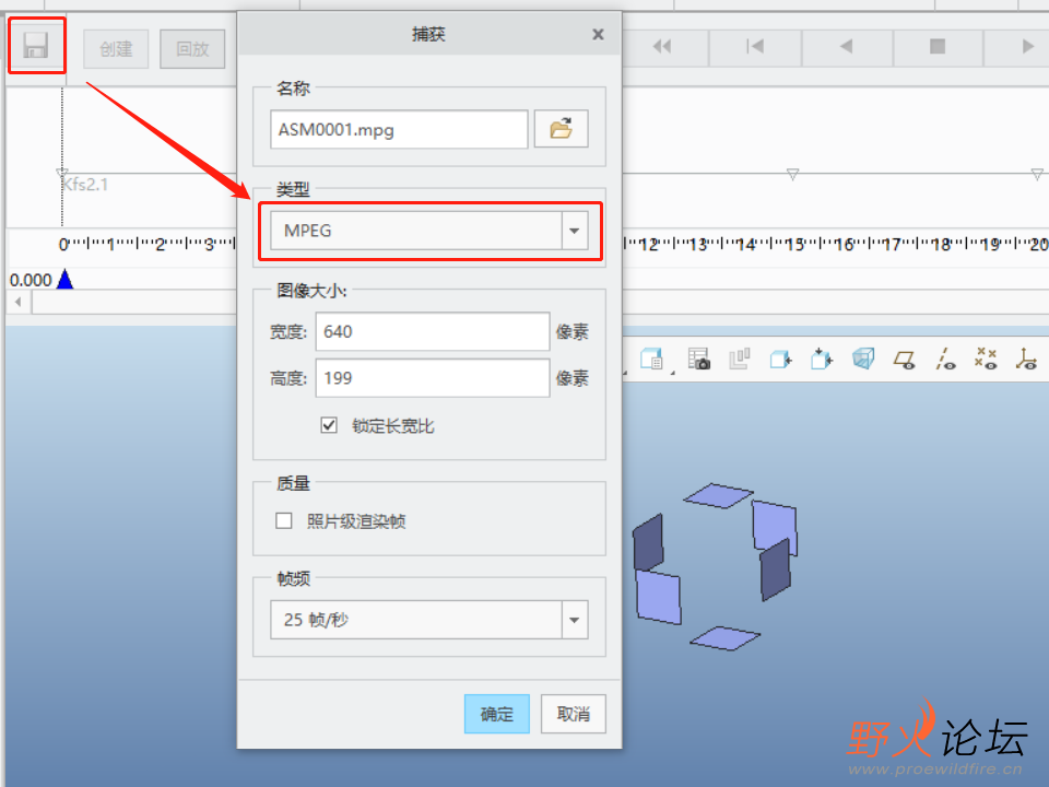

还有我想问下,要是保存格式的话,我要保存什么格式
350
499
发表于 2023-12-5 15:31 | 显示全部楼层
晴天And 发表于 2023-12-1 17:06
可以了,有这步骤就弄出来了
按这个步骤可以导出视频,视频的格式可以按mpeg,avi也行,其他格式没试过,可以自己试试
