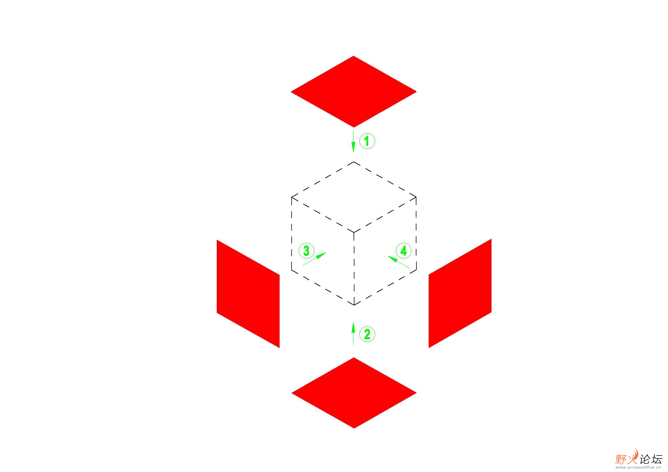

请问Creo能否做到分解的各个零件,合并成一个整体的动态图,类似仿真动画的样子
如图1-1举例,一个正方形的物体,几块面板是各自分开的,我想做一个装配的步骤,按1至2,2至3,3至4这样的顺序装配起来的示意动作,最后得到完整的正方形物体,请问可以做到吗

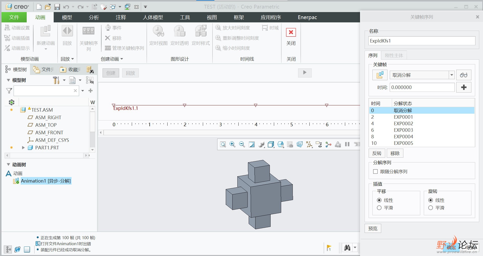

发表于 2023-12-1 09:18 | 显示全部楼层
快速简单用动画弄了下,供参考。

 楼主| 发表于 2023-12-1 09:40 | 显示全部楼层
bazingasir 发表于 2023-12-1 09:18
快速简单用动画弄了下,供参考。
对的,就是这样,PRT可以上传看一下吗
