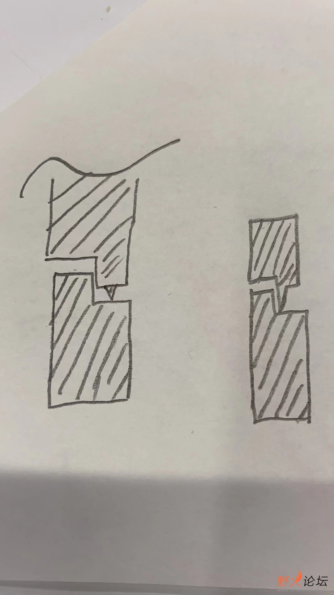

[求助] 塑胶件如何做配合结构

发表于 2023-11-30 20:37 | 显示全部楼层
lgp0214 发表于 2023-11-30 08:31
谢谢,但是感觉对手件做不了卡扣
可以做的,没问题

发表于 2023-12-1 13:41 | 显示全部楼层
lgp0214 发表于 2023-11-30 09:30
谢谢,超声波工艺没接触过,所以看结构上能不能实现
可以实现的,你这个如果受力不大,4个柱子点胶水也是可以的

发表于 2023-12-1 13:48 | 显示全部楼层
你这个东西不大,用底下那条边0.3,高0.25MM的等边3角形,或者在一侧的止口上做一个也可以的

发表于 2024-8-30 10:47 | 显示全部楼层
超声一下
