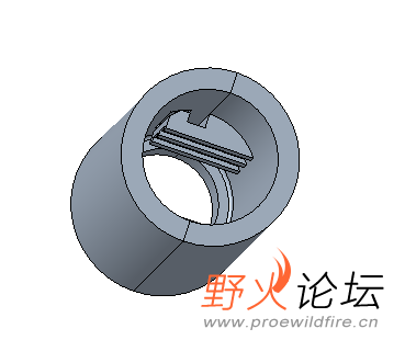

求助大神,如附件,两个半圆塑胶件如何做配合结构,零件太小,让人无头绪

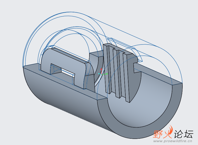

发表于 2023-11-30 08:02 | 显示全部楼层
结构有几个小问题,已经处理,见附件

 楼主| 发表于 2023-11-30 08:31 | 显示全部楼层
tong_liu 发表于 2023-11-30 08:02
结构有几个小问题,已经处理,见附件
谢谢,但是感觉对手件做不了卡扣
479
503
发表于 2023-11-30 08:58 | 显示全部楼层
为啥一定要卡位呢,超声不行吗,4个柱子点胶水也可以啊

 楼主| 发表于 2023-11-30 09:30 | 显示全部楼层
谢谢,超声波工艺没接触过,所以看结构上能不能实现

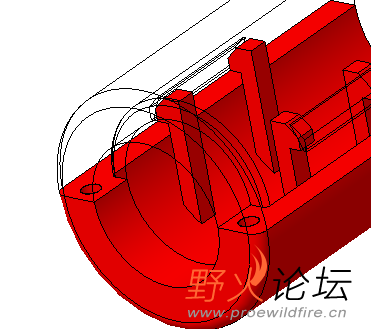

发表于 2023-11-30 09:54 | 显示全部楼层
这样试试

发表于 2023-11-30 10:47 | 显示全部楼层
1130.zip (25.45 KB, 下载次数: 10)
这样可以吗?

发表于 2023-11-30 14:09 | 显示全部楼层
给你一个思路吧
